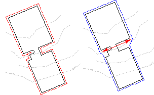

Dieser Befehl kann zum Runden der Elementkanten eingesetzt werden. Die Ausrundung kann sich über mehrere Segmente erstrecken und kann zum Verbinden von zwei Elementkanten verwendet werden.
Übungslektion: Vereinfachen eines Gebäudegrundrisses
  1. Klicken Sie auf Registerkarte Ändern Gruppe Geometrie bearbeiten Ausrunden Finden.
  2. Wählen Sie die Elementkante oder ein anderes Objekt aus.
    Der momentan angegebene Radius wird in der Befehlszeile angezeigt.
  3. Führen Sie einen der folgenden Schritte durch:
    • Wählen Sie die Ecke aus, die abgerundet werden soll. Wenn Sie Ihre Maus über die Elementkante bewegen, kennzeichnet ein Dreieck die Ecken, die ausgerundet werden können. Darüber hinaus wird der aktuelle Radiuswert angezeigt.
      Ausrundung einzelne Ecke
      Ausrundung mehrere Ecken
    • Geben Sie Radius ein, um einen anderen Radius anzugeben.
    • Geben Sie Alle ein, um alle Ecken abzurunden.
    • Geben Sie Verbinden ein, um eine Elementkante zu verbinden, und wählen Sie dann die Elementkante aus.
