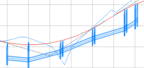

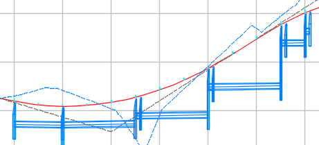

Unten finden Sie ein Beispiel für eine Vorher/Nachher-Analyse eines Kanalnetzes in der Höhenplandarstellung.
| Kanalnetz vor der Neudimensionierung
Kanalnetz nach der Neudimensionierung

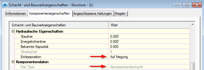

- Zuläufe werden in Autodesk Civil 3D üblicherweise als Abwasserkanalschacht mit der Eigenschaft Zulaufposition Auf Neigung oder Auf Wanne erstellt.
- Schächte werden als Abwasserkanalschacht mit der Zulaufposition <Keine> erstellt.
