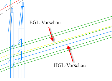

Grafische Ansicht im Höhenplan
Verwenden Sie diese Einstellungen, um die Farbe der temporären Grafiken im Höhenplan zu steuern, der bei der Vorschau der Analyseergebnisse angezeigt wird.
Die folgende Abbildung zeigt die Details der Energiehöhen- und Staulinien in der Vorschau.
Anmerkung: In der Draufsicht werden die Haltungen in der Vorschau mithilfe der Farbe und des Linientyps der aktuellen Schicht angezeigt.
- Staulinie
- Gibt die im Höhenplan zu verwendende Farbe für die Staulinie an.
- Energiehöhenlinie
- Gibt die im Längsschnitt zu verwendende Farbe für die Energiehöhenlinie an.
