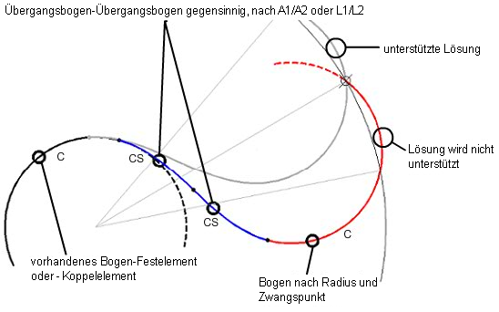

Die beiden Übergangsbogen krümmen sich in entgegengesetzte Richtungen. Der Bogen krümmt sich in die dem Zuordnungsbogen entgegengesetzte Richtung. Wenn der Zuordnungsbogen (1) bearbeitet wird, ändern sich die Übergangsbogenlängen (2, 4), der Bogenradius (3) und der Zwangspunkt (5) nicht. Der Zuordnungspunkt und die Länge des gegensinnigen Pufferelements ändern sich entsprechend den Änderungen am Zuordnungsbogen.
Dieses Element unterstützt die beiden folgenden Lösungen nicht:
Lösungen, die einen größeren Koppelelement - Bogen-Winkel als 180 Grad erfordern. Die folgende Abbildung zeigt die unterstützten und die nicht unterstützten Lösungen:
Lösungen mit Pufferelementen. Die folgende Abbildung zeigt eine nicht unterstützte Lösung mit Pufferelementen:
