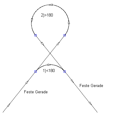

Die folgende Abbildung zeigt eine Ausrundung als Pufferelement zwischen zwei Geraden-Festelementen. Es gibt zwei Lösungen, die auf dem eingeschlossenen Bogenwinkel basieren:

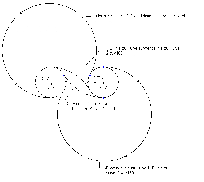

Die folgende Abbildung zeigt eine Ausrundung Bogen als Pufferelement zwischen zwei Festelementen in Form eines Bogens im Uhrzeigersinn:

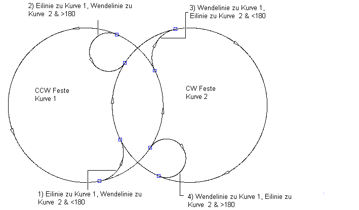

Die folgende Abbildung zeigt eine Ausrundung als Pufferelement zwischen einem Festelement in Form eines Bogens im Uhrzeigersinn und eines Bogens gegen den Uhrzeigersinn:
Die folgende Abbildung zeigt eine Ausrundung als Pufferelement zwischen einem Festelement in Form eines überlappenden Bogens im Uhrzeigersinn und eines Bogens gegen den Uhrzeigersinn:

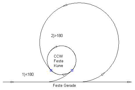

Die folgende Abbildung zeigt eine Ausrundung als Pufferelement zwischen einer Geraden und einem Bogen im Uhrzeigersinn (links) mit einem vorgegebenen Radius:

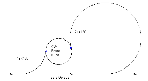

Die folgende Abbildung zeigt eine Ausrundung als Pufferelement zwischen einer Geraden und einem Bogen gegen den Uhrzeigersinn (links) mit einem vorgegebenen Radius:
