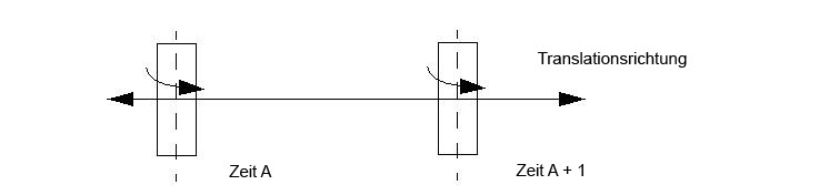

Die Position der Rotationsachse wird durch die Verschiebung des Objekts bestimmt. Umgekehrt gilt, dass die Richtung der Verschiebung nicht durch die Rotation beeinflusst wird. (Diese Art der Bewegung wird mit dem Flügelzellen-Bewegungstyp implementiert, wie weiter unten in diesem Kapitel beschrieben wird.)
Bei einem der Beispiele für eine solche kombinierte Bewegung gleitet ein Objekt einen Pfad entlang und dreht sich um die eigene Achse. Der Drehmittelpunkt wird mit dem Objekt verschoben:
Ein anderes Beispiel ist ein schwingender Kolben, dessen Drehachse auch die Bewegungsrichtung ist. Dies ist eine häufige Konfiguration in vielen Strömungsmessern.
