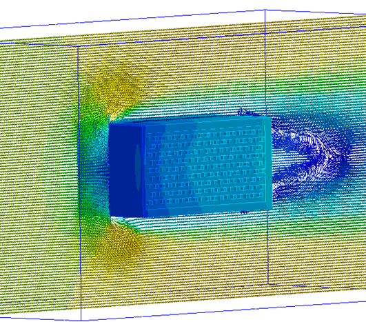

Bei einigen Anwendungen ist es ratsam, ein Gerät mit erzwungener Kühlung für externe Kühleffekte einzusetzen. Ein Lüfter im Gerät bietet eine Komponentenkühlung, aber eine schnelle (nicht kompressible) Strömung um das Gerät herum führt die Wärme von der Außenseite des Gehäuses ab. In den anderen Anwendungen mit erzwungener Kühlung wird dieser Effekt entweder vernachlässigt oder mit einer Wärmeübergangskoeffizient-Randbedingung simuliert. In dieser Anwendung wird die Wärmeübertragung auf der Außenseite des Gehäuses mit einem Luftvolumen, das das Gerät umgibt, dargestellt.

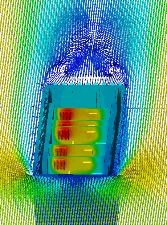

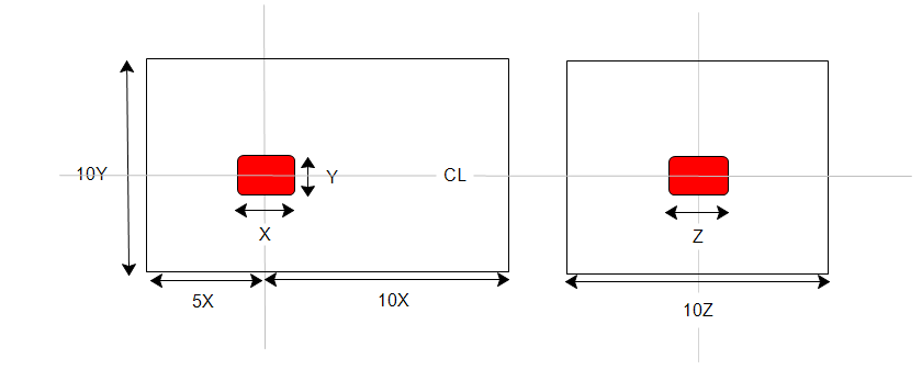

Ein Volumen, welches die Komponente umgibt, muss konstruiert werden. In einigen Fällen ist das umgebende Volumen eine physikalische Struktur, wie z. B. ein Windkanal. In anderen Fällen ist das Gerät ein sehr großer Raum oder eine offene Umgebung:
Das Gerät kann geschlossen oder belüftet sein. Ist es geschlossen, so wird die Luft im Gerät vom umgebenden Volumen getrennt. Ist es belüftet, so verläuft die Luft sowohl im umgebenden Volumen als auch durch das Gerät.

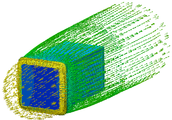

Strömungsverteilung
Komponententemperaturen
Für allgemeinere Informationen verwenden Sie die umfangreiche Sammlung von Werkzeugen zur Ergebnisvisualisierung, um Strömungs- und Wärmeergebnisse zu extrahieren.
