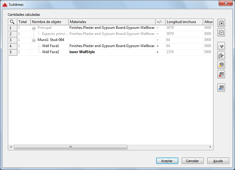

El cuadro de diálogo Subáreas muestra todas las áreas subordinadas que se calculan para el objeto principal. Las subáreas como huecos (puertas o ventanas) de los muros se reconocen automáticamente en el sistema y se calculan en función de las reglas definidas en los parámetros de cálculo. Puede definir (añadir o sustraer) subáreas manualmente.

- Haga clic en Subáreas.
Se muestra el cuadro de diálogo Subáreas. El cuadro de diálogo Subáreas solo se aplica a las superficies de muros, suelos y techos. No existe para perímetros de habitación y objetos de mobiliario.

- Subáreas
- Si hay subáreas en el objeto que se han detectado de forma automática, estas se muestran debajo de la fila "Superficie principal".

- Muestra los materiales asignados a la subárea.
El material del objeto principal se transfieren a todas las caras y subáreas detectadas automáticamente. Por ejemplo, un objeto de muro tiene material de superficie Enlucido. Existen dos ventanas en el muro que se detectan automáticamente como subáreas y se sustraen del área del objeto principal. Para reducir el material de enlucido de la superficie principal correctamente por el área de ventana sustraída, la subárea obtiene automáticamente el mismo material que el área principal con el signo menos de cálculo.
- Modificar material
- Además de la asignación global de materiales por estilos de material de superficie o por objeto, también se puede definir que se ignoren materiales individuales.
Haga clic en el botón Examinar materiales. Se muestra Seleccionar materiales y se pueden asignar otros materiales a este objeto particular. Para control instantáneo, los materiales modificados se muestran en negrita.
