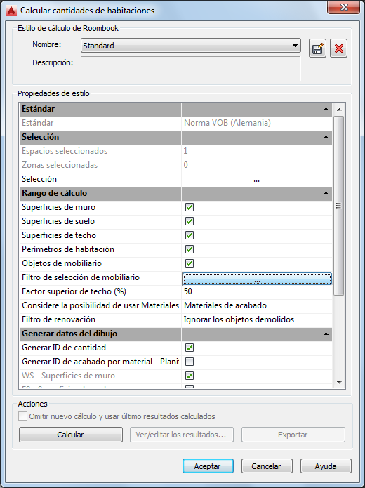

El cálculo de cantidad de habitaciones permite especificar qué estilos de mobiliario se van a calcular.
- Haga clic en la
- En Rango de cálculo, seleccione Objetos de mobiliario.

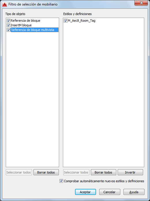

- Haga clic en Filtro de selección de mobiliario para especificar en detalle los objetos de mobiliario que calcular.
- Estilos y definiciones
- Contiene las categorías donde se pueden seleccionar los objetos de mobiliario:
- Referencia a bloque
- Bloque InsertM
- Referencia de bloque multivista
Solo se muestran los estilos y las definiciones a los que se hace referencia en el dibujo.
- Seleccionar
- Se muestran todos los objetos de cada categoría. Por defecto, se seleccionan todos los objetos incluidos en el cálculo.
- Comprobar automáticamente nuevos estilos y definiciones
- Si se añaden nuevos estilos y definiciones a un dibujo después de haber realizado un cálculo de cantidad de habitaciones, esta opción especifica que los nuevos estilos y definiciones se incluyan automáticamente en el próximo cálculo. Por defecto, la opción está activada.
- Seleccionar todo
- Selecciona con un clic todos los estilos y definiciones.
- Borrar todo
- Cancela con un clic la selección de todos los estilos y definiciones.
- Invertir
- Invierte el estado de selección actual.
