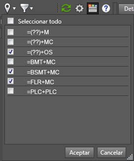

  3. En la ficha Vista de posición, haga clic en Filtrar por instalación y ubicación .
  4. Desactive Seleccionar todo y seleccione los valores que desee que se muestren en la vista en árbol del componente.
    Nota: Si el proyecto de AutoCAD Electrical toolset no está enlazado a un proyecto de Inventor, los botones de Vista de posición no coincidirán con la imagen que se muestra.
  5. Haga clic en Aceptar.
