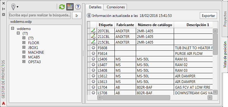

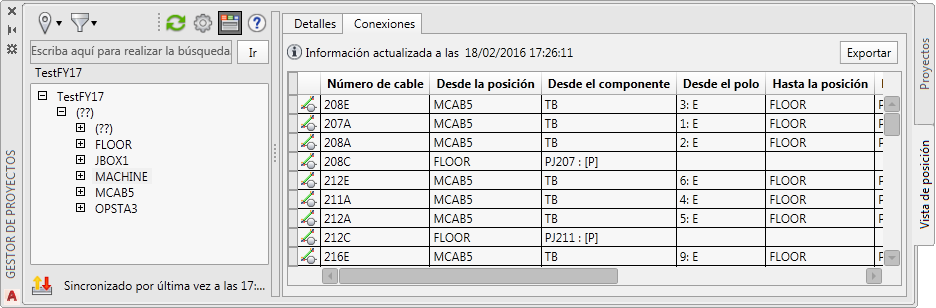

Seleccione la ficha Vista de posición. Seleccione el nodo o dispositivo del árbol cuyos detalles o conexiones desea ver. Seleccione el nodo superior para ver el proyecto completo. Haga clic en .
Panel Detalles
Muestra los detalles del componente.
Panel Conexiones
Muestra la información de cables y conexiones

Campos disponibles: panel Detalles
  • Etiqueta. Valor de la etiqueta en el dispositivo.
  • Fabricante. Valor de FABRI en el dispositivo.
  • Número de catálogo. Valor de CAT en el dispositivo.
  • Descripción 1. Valor de DESC1 en el dispositivo.
  • Regletero. Valor de TAGSTRIP en una borna.
  • Número de elemento. Valor de ELEMENTO en el dispositivo.
  • Código de ensamblaje. Valor de CÓDENSAMB en el dispositivo.
  • Categoría. Tabla de catálogo del dispositivo basada en el valor NOMBLQDIAGCABL, el tipo de componente o el nombre del bloque.
  • Valores 1. Valor de VALORES1 en el dispositivo.
  • Valores 2. Valor de VALORES2 en el dispositivo.
  • Número de borna. Número de borna de una borna de un nivel, lista de números de borna de una borna de varios niveles o número de cable de las bornas que van a adoptar el número de cable.
  • Descripción 2. Valor de DESC2 en el dispositivo.
  • Descripción 3. Valor de DESC3 en el dispositivo.
  • Instalación. Valor de INST en el dispositivo.
  • Posición. Valor de POS en el dispositivo.
Campos disponibles: panel Conexiones
Cada fila de la rejilla puede incluir dos componentes conectados, que se conocen como los componentes Desde y Hasta. El hecho de que un componente se considere el componente Desde o Hasta se basa en la secuencia de cables del equipotencial. La secuencia de cables se puede definir de forma específica o por defecto en el valor de Etiqueta/número de cable/orden de la secuencia de cables definido en la ficha Formato de dibujo del cuadro de diálogo Propiedades del dibujo.
  • Número de cable. Número de cable asignado al cable.
  • ID de cable. Identificador asignado al cable en Inventor.
  • Desde la instalación. Valor de INST en Desde dispositivo.
  • Desde la posición. Valor de POS en Desde dispositivo.
  • Desde el componente. Valor de la etiqueta en Desde dispositivo.
  • Desde el polo. Valor del polo del dispositivo de origen (Desde dispositivo) al que el cable está conectado.
  • Hasta la instalación. Valor de INST en Hasta dispositivo.
  • Hasta la posición. Valor de POS en Hasta dispositivo.
  • Hasta el componente. Valor de la etiqueta en Hasta dispositivo.
  • Hasta el polo. Valor del polo en el dispositivo de destino (Hasta dispositivo) al que el cable está conectado.
  • Instalación de la manguera. Valor de INST del marcador de manguera en el cable.
  • Posición de la manguera. Valor de POS del marcador de manguera en el cable.
  • Tipo de cable. Tipo de cable, tal y como se ha definido en el cuadro de diálogo Crear/editar tipo de cable.
  • Color del cable. Color del cable, tal y como se ha definido en el cuadro de diálogo Crear/editar tipo de cable.
  • Calibre del cable. Tamaño del cable, tal y como se ha definido en el cuadro de diálogo Crear/editar tipo de cable.
  • Manguera. Valor de la etiqueta del marcador de manguera en el cable.
  • Longitud del cable. Longitud del cable, tal y como se ha definido en Inventor.
