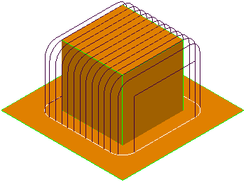

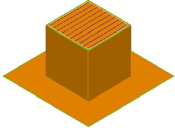

El cuadro de diálogo de Límite de superficies seleccionadas crea un límite que delimita la trayectoria a las áreas dentro de las superficies seleccionadas que la herramienta pueda alcanzar. Esto significa que la trayectoria evita tanto las contrasalidas como las superficies (sin seleccionar) vecinas que se tocan.
Haga clic en la pestaña de Límite> panel de Crear > Superficie seleccionada para abrir el cuadro de diálogo de Límite de superficies seleccionadas.
