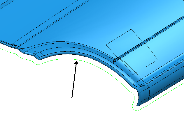

Utilice la estrategia de Acabado de perfilado para crear una trayectoria que se encuentre alrededor de las superficies seleccionadas. Esto es útil al recortar componentes.
