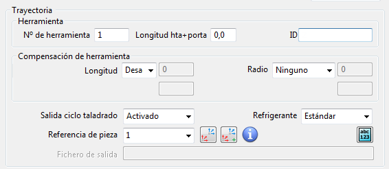

La parte inferior del cuadro de diálogo de Programa CN permite mostrar y cambiar las configuraciones de cada trayectoria de herramienta en el programa CN. Para mostrar las configuraciones de una trayectoria de herramienta, seleccione dicha trayectoria en la lista de Trayectoria.

Nº de herramienta — Introduzca el número de herramienta que se utiliza en la trayectoria. Por defecto, es el mismo que el de Nº de herramienta en la pestaña de Punta del cuadro de diálogo de Herramienta. Se añade al fichero de corte (cutfile).
Longitud hta+porta — Introduzca la longitud de la herramienta más el portaherramientas. Por defecto, es la misma que la de Longitud hta+porta en la pestaña de Portaherramientas del cuadro de diálogo de Herramienta. El valor es la longitud total del ensamblaje de la herramienta que sobresale del husillo cuando se monta en la máquina herramienta (la longitud desde la punta de la herramienta hasta la parte superior del portaherramientas).
Nota: Si edita el valor en ese momento, como con el número de herramienta, en la tabla del Programa CN, el valor viene precedido de *. Este valor se utiliza para el cálculo de multiejes.
ID — Introduzca el nombre de la herramienta. Por defecto, es el mismo que el de la pestaña de Datos de corte del cuadro de diálogo de Herramienta y se añade al cutfile. Cuando exporta una herramienta a una base de datos de herramientas, está exportando el ID hta y no el Nombre (en la pestaña de Punta del cuadro de diálogo de Herramienta). Por defecto, el ID hta es el mismo que el Nombre. Se añade al fichero de corte (cutfile).
Compensación de herramienta — En la mayor parte de los controles, excepto el Heidenhain, es necesario introducir el valor real utilizado para la compensación de la longitud y del radio en la máquina herramienta. Para hacer esto, introduzca los valores en un registro al que se accede a partir de un número en el programa CN.

Longitud — Seleccione el tipo de compensación de longitud de herramienta en el controlador de la máquina herramienta. La longitud de herramienta utilizada en PowerMill permanece inalterada.

Longitud de compensación — Introduzca la longitud de la herramienta. El valor por defecto es la longitud de la entidad de herramienta. Así se puede modificar la longitud de la herramienta en la trayectoria de herramienta CN.
Nº de desfase de longitud — Introduzca el número de registro del desfase, utilizado en el controlador de la máquina herramienta, para guardar el valor de desfase de la longitud. Normalmente coincide con el número de herramienta y es de utilidad en caso de que los valores por defecto sean incorrectos.
Radio — Seleccione el tipo de compensación de radio de herramienta en el controlador de la máquina herramienta. El radio de herramienta utilizado en PowerMill permanece inalterado.Esto permite desfasar una trayectoria de herramienta en el controlador de la máquina según una cantidad guardada en un registro de desfase específico.

Radio de compensación — Introduzca el radio de la herramienta, por defecto el radio de la entidad de herramienta. Permite modificar el radio de la herramienta en la trayectoria de herramienta CN.
Nº de desfase de radio — Introduzca el número de registro del desfase, utilizado en la máquina herramienta, para guardar el valor de desfase del radio. Normalmente coincide con el número de herramienta y es de utilidad en caso de que los valores por defecto sean incorrectos.
Lista de Salida ciclo taladrado — Seleccione Activado para guardar los ciclos de taladrado como ciclos fijos.
Refrigerante — Seleccione una opción de refrigerante para aplicar a la trayectoria de herramienta seleccionada.

Lista de Desfase de fijación — Seleccione una referencia de pieza para aplicar a la trayectoria de herramienta seleccionada. Para crear o editar un desfase de fijación, haga clic en .
Desfase de fijación de las configuraciones — Haga clic para abrir las configuraciones del cuadro de diálogo de Programa CN. Permite aplicar desfases de fijación a las configuraciones de un programa CN.
Desfase de fijación — Haga clic para abrir el cuadro de diálogo de Desfase de fijación del programa CN. Permite crear y editar desfases de fijación.
Añadir comandos/comentarios — Haga clic para abrir el cuadro de diálogo de Comandos/comentarios de trayectoria del programa CN. El cuadro de diálogo permite especificar comandos y comentarios que se insertan en el programa CN.
Fichero de salida — Indique la convención de nomenclatura para los ficheros de salida. Puede introducir variables en el nombre del fichero que se resuelven cuando se escribe el programa CN.
Nota: Esta opción solo está disponible si se selecciona Herramientas > Opciones > Programas CN > Salida > Escribir un fichero por trayectoria.
