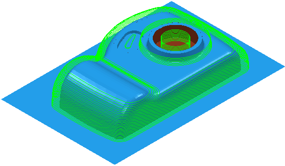

Utilice la estrategia de Acabado a Z constante para crear una trayectoria que mecanice el modelo en alturas Z específicas. Funciona bien en superficies casi verticales para las que hace falta una profundidad de corte constante
