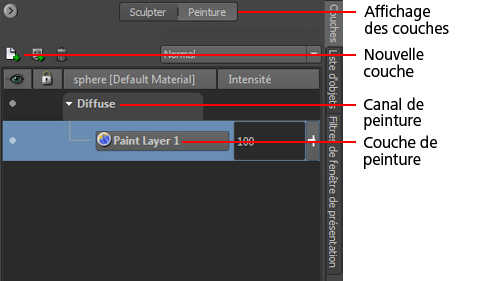

    Mudbox crée une couche de peinture appelée Paint Layer 1 et vous pouvez désormais peindre dans le modèle.
    Notez que la fenêtre Couches bascule automatiquement pour afficher la fenêtre Couches de peinture.
    Remarque : La couche de peinture apparaît dans la Fenêtre Couches au même emplacement que la couche de sculpture que vous avez créée dans la leçon précédente. La fenêtre Couches affiche les couches de sculpture et de peinture, selon l'option d'affichage sélectionnée dans la partie supérieure de la fenêtre.

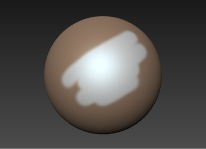

  6. Effectuez un tracé sur le modèle pour appliquer de la peinture.
    La couleur par défaut est le blanc.

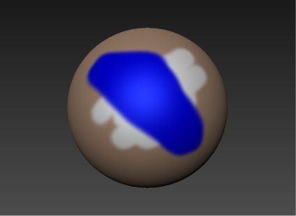

  7. Pour modifier la couleur de la peinture, cliquez sur la case Couleur dans la fenêtre des propriétés.
    Le Sélecteur de couleur fenêtre apparaît.
    Conseil : Appuyez sur la touche I et cliquez afin d'échantillonner une couleur dans la vue 3D. Pour plus d'informations, reportez-vous à la rubrique Copie d'une couleur à partir d'un modèle.
  8. Dans la fenêtre Sélecteur de couleur, sélectionnez une couleur prédéfinie dans le réseau de recouvrements de couleur ou créez une couleur personnalisée en cliquant sur la roue chromatique, puis cliquez sur Terminé.
  9. Peignez sur la sphère.

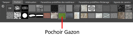

  2. Dans le tiroir Pochoirs, sélectionnez l'image de pochoir représentant de l'herbe (nommée rgb_grass.jpg).

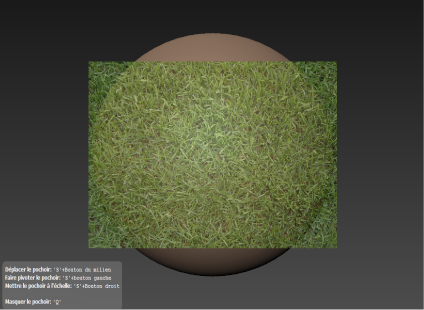

    Mudbox charge l'image représentant de l'herbe sous forme de pochoir au centre de la vue 3D. Si cette image occupe toute la vue 3D, appuyez sur la touche S tout en faisant un clic droit-glisser afin de réduire la taille du pochoir. Pour plus d'informations, reportez-vous à la rubrique Déplacement, rotation ou mise à l'échelle d'un pochoir.
  3. Dans la vue 3D, effectuez un travelling, un panoramique ou une rotation sur l'axe vertical/horizontal de la vue de façon à ce que la sphère soit placée à l'endroit où vous souhaitez qu'elle reçoive de la peinture à travers le pochoir.
  4. Peignez sur le pochoir à l'aide du pinceau Projection.
    Le pochoir disparaît lorsque vous tracez et la peinture est projetée sur le modèle en fonction de l'image du pochoir. Le pochoir réapparaît après chaque trait.

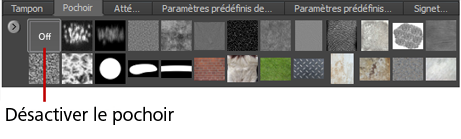

  5. Lorsque vous avez fini d'utiliser le pinceau Projection, cliquez sur l'icône Désactivé du tiroir Pochoir pour quitter le pochoir. (Dans le cas contraire, le pochoir reste actif sur le pinceau Projection.)
