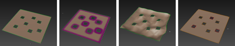

Ajout de courbes à des arêtes de maillage
L'outil Courbe de bordure permet d'ajouter facilement une courbe à l'arête d'un maillage ou aux arêtes d'un trou dans le maillage.
  1. Sélectionnez l'outil Courbe de bordure dans le tiroir Outils de courbe, puis faites glisser le curseur sur l'arête du maillage.
    Mudbox insère une nouvelle courbe exactement le long de l'arête du maillage. Il peut s'avérer utile de tracer des courbes sur les arêtes afin de guider une opération de retopologie ou lorsque vous peignez ou sculptez à proximité des arêtes d'un maillage.
