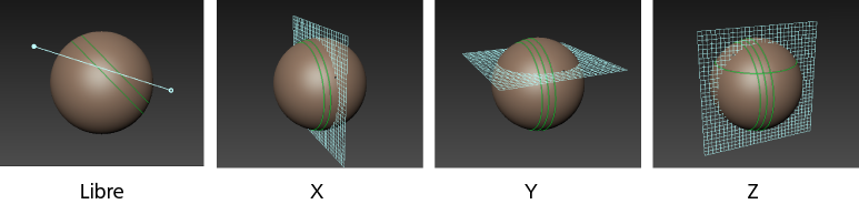

Plan
Disponible pour l'outil Boucle de courbe. Reportez-vous également à la rubrique Création de courbes 3D précises basées sur un plan.
Par défaut, l'option Plan est définie sur Libre, ce qui vous permet d'ajouter des courbes basées sur une ligne dessinée à un angle quelconque dans le maillage.
Pour ajouter des courbes perpendiculaires à un axe local ou global spécifique, définissez l'option Plan sur l'axe souhaité.
