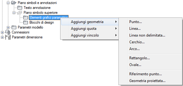

    Per accedere ai comandi necessari, espandere Piano simboli e annotazioni, fare clic con il pulsante destro del mouse su Elementi grafici parametrici e utilizzare i comandi del menu di scelta rapida come illustrato di seguito. Fare clic su Aggiungi geometria, quindi fare clic su Riferimento punto.
    Menu di scelta rapida Piano simboli e annotazioni

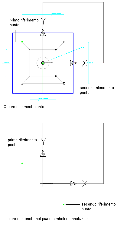

Nelle figure seguenti viene illustrato a scopo esemplificativo come creare un simbolo schematico parametrico per un diffusore d'aria. In primo luogo, per allineare i bordi del simbolo con i bordi del diffusore, vengono creati riferimenti punto sul piano simboli e annotazioni utilizzando due punti di angolo sul diffusore. Per consentire una migliore visualizzazione, viene quindi isolato il contenuto del piano simboli e annotazioni. A questo punto, i due riferimenti punto sono l'unica geometria visibile sul piano.

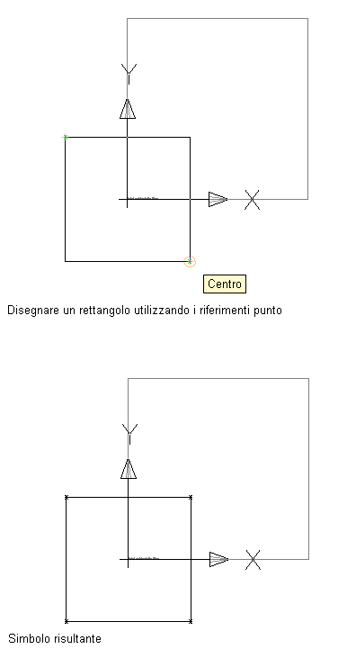

Successivamente, utilizzando i riferimenti punto per specificare i punti degli angoli, viene disegnato un rettangolo che rappresenta il simbolo schematico.
Infine, per ottenere la scalatura automatica del simbolo in proporzione al diffusore, i punti degli angoli del rettangolo del simbolo vengono vincolati ai riferimenti punto sottostanti. Poiché i riferimenti punto si basano su punti degli angoli del modello, il simbolo e il modello restano allineati. È inoltre possibile ottenere lo stesso risultato aggiungendo quote al simbolo e impostando i valori sui nomi delle quote modello corrispondenti. In tal modo le quote del simbolo vengono modificate in base alle quote del modello.
