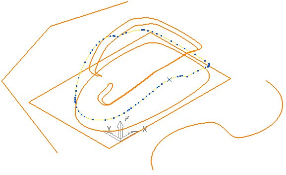

- Numera punti — Fare clic per numerare i punti sulla curva selezionata.
Questo esempio usa una linea continua, ma la funzionalità lavora allo stesso modo per una curva Bézier o linea-arco.
- Ripunteggia la curva — Fare clic su questa opzione per ridistribuire i punti lungo la curva bézier.

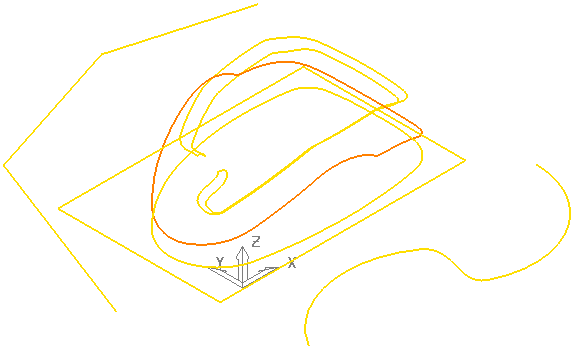

- Seleziona tutto — Fare clic per selezionare tutte le curve.
- Seleziona alternativa — Fare clic per deselezionare le curve selezionate e selezionare le curve non selezionate.

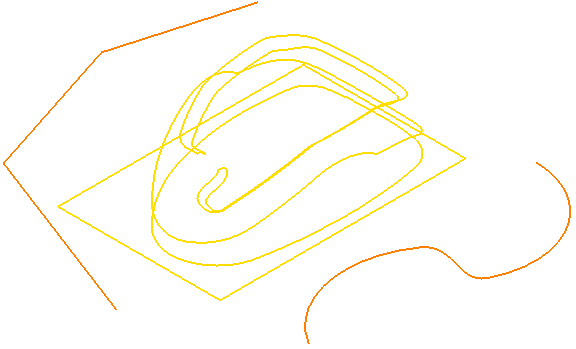

Converte questo:
in:
- Seleziona chiusi — Fare clic per selezionare tutte le curve chiuse e deselezionare le curve aperte.

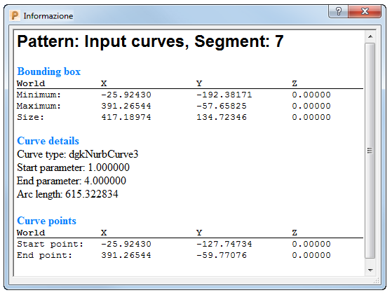

- Proprietà — Visualizza le estensioni, il tipo e i punti chiave della curva Bézier.
Pattern — Visualizza il nome del pattern; in questo caso Curve di entrata.
Segmento — Visualizza le proprietà del segmento. In questo caso il settimo segmento.
