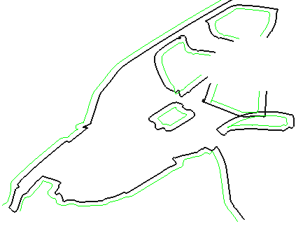

Utilizzare la strategia Profili Wireframe per tagliare a sinistra o a destra, di una curva 3D. L'effetto è simile a quello della lavorazione Swarf Wireframe e della profilatura della curva 2D: PowerMill crea un percorso utensile che taglia con il lato dell'utensile mentre segue la curva.
Le superfici non sono necessarie per questa strategia, solo una curva 3D.
