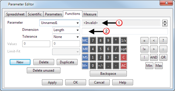

Per creare un parametro:
- Selezionare la scheda Home > pannello Utilità > Parametri. È visualizzata la finestra di dialogo Editor parametri.
- Fare clic su Nuovo per attivare le opzioni.
- Nella casella Parametro, inserire un nome che descrive la modalità di utilizzo del parametro.
- Fare clic su Applica. Il parametro è visualizzato nell'elenco a discesa Parametro.
- Utilizzando la scheda pertinente, selezionare il nuovo parametro nell'elenco a discesa.
- Usare le opzioni nella scheda per specificare un valore, oppure inserire un valore utilizzando il tastierino numerico.
È possibile inserire il valore in diversi formati. I seguenti sono tutti validi per un parametro lunghezza:
- 8 + 1 dà un valore di 9. Se non si include l'unità di misura (in questo caso la lunghezza), sarà usata l'unità di default, come definito alla pagina Opzioni unità e tolleranze. L'unità di misura sarà visualizzata quando si seleziona successivamente il parametro nell'elenco a discesa.
- 8mm + 1in produce un valore di 33,4 mm (presupponendo che le unità di lunghezza siano impostate su mm)
- Fare clic su Applica per assegnare il valore al parametro.
Il parametro è salvato ed è disponibile per l'uso nel modello corrente.
Ogni scheda contiene le seguenti opzioni:
- Quota - Selezionare un'opzione nell'elenco a discesa per specificare il tipo di misurazione per il parametro.
- Tolleranza - In base alle impostazioni di default, un parametro non ha tolleranza associata con esso. Selezionare un'opzione nell'elenco a discesa per specificare la tolleranza del parametro:
- Nessuno
- Limita/Adatta
- Valori - Se si seleziona una delle quattro opzioni di Tolleranza con i simboli + e -, usare la caselle Valori per inserire i valori delle tolleranze.
- Limita-Adatta - Se si sceglie una Tolleranza di Limita-Adatta, usare l'elenco Limita-Adatta per inserire un valore di limite, oppure selezionare un valore nell'elenco di valori comuni.
- Elimina - Fare clic per eliminare il parametro selezionato nell'elenco Parametro.
- Duplica - Fare clic per copiare il parametro selezionato nell'elenco Parametro.
- Risultato - I risultati della misurazione o calcolo
- Espressione - Mostra i valori inseriti nel tastierino
. È anche possibile inserire un calcolo o un valore per un parametro.
- Backspace - Fare clic sul pulsante per spostare il cursore di uno spazio sulla sinistra nella casella Espressione. I valori inseriti nello spazio sulla sinistra saranno eliminati.
- OK - Fare clic per salvare le modifiche e chiudere la finestra di dialogo.
- Annulla - Fare clic per chiudere la finestra di dialogo senza salvare le modifiche.
Le opzioni specifiche per le schede Scientifica, Parametri, Funzioni e Misura sono le stesse della scheda equivalente nella 9finestra di dialogo Calcolatrice.
