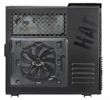

空気が環境から筐体に入り、装置を通り、環境に排出されます。ほとんどのアプリケーションではファンが空気を動かし、流入する空気の温度は知られています。浮力の効果は無視できる程度です。部品の放出する熱は動く空気の対流により奪われ、筐体を通じて伝導します。これらのアプリケーションでは通常輻射は無視できるレベルです。
アプリケーション例
プロジェクタ

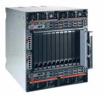

コンピュータ ハードウェア
実験装置
通信機器
データ センター装置

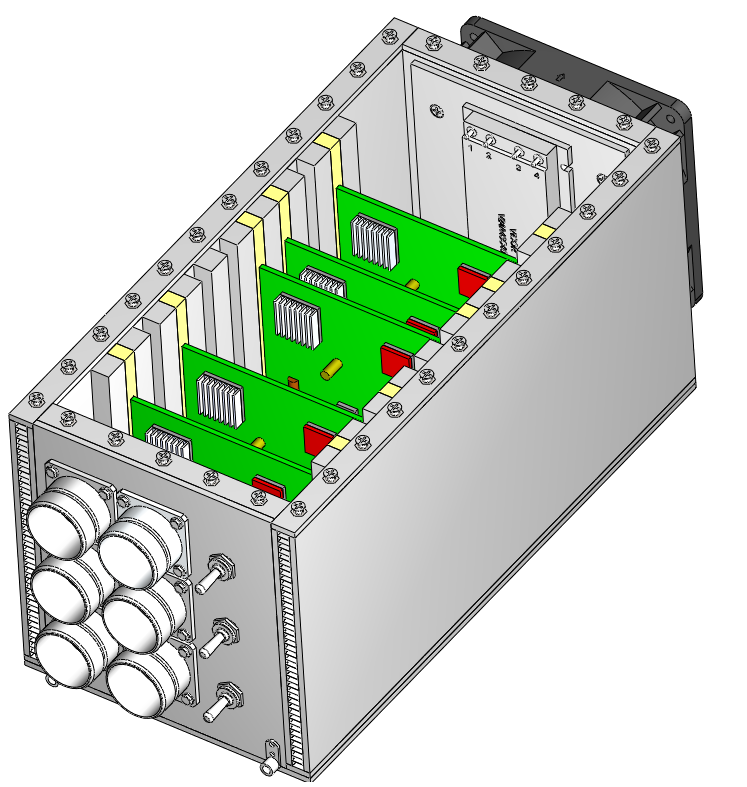

- ジオメトリの簡略により、無関係なフィーチャーを除去してください。シミュレーションに無関係なディテールを除去するには、板金部品の再構築または簡略化を行います。
- モデルでは、デバイス内に空気ボリュームを含む必要があります。多くの物理モデルにはこれが含まれていないため、注意しなくてはいけません。Autodesk® CFD では、ジオメトリ モデルが密閉されている場合に、内部ボリュームを自動的に作成します。密閉されていない場合は、CAD モデルを修正してギャップをすべて閉じるか、内部流体ボリューム ツールを使用して Autodesk® CFD モデルでボリュームを作成します。
- 境界条件と内部流れの間に十分な空間を確保するにはCADモデル内で開口部を拡張する必要があるかもしれません。(デバイスに開口部がある場合のみ)
- 多くのデバイス筐体は温度分布に対して多少の影響を与えます。CADモデルやメッシュからの抑制を検討してください。

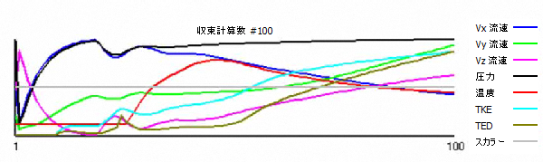

Autodesk® CFD は、指定された収束計算数を経過するか、解析が終了した場合に停止します。解析が収束前に停止することを避けるために、反復回数には500を設定します。大部分の解析は200から300の収束計算数で収束するため、500の設定には十分な余裕があります。

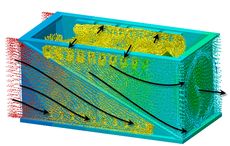

流れの分布
部品温度
その他の一般情報については、結果の可視化向けの様々なツールを用いて、流れや温度に関する結果を抽出してください。

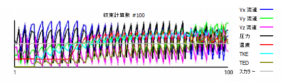

振動収束(「のこぎり歯状」収束プロットとして表示)は、内部ファンがファンカーブで定義される場合に時折発生する問題です。
振動収束は、システムの運動点が2つの連続する反復間で大きく変化し、ファンカーブ状の運動点がそれに伴って変化する場合に発生します。ファンカーブおよびシステムカーブの反復は、ファンの運動カーブです。2つの連続する反復間で解が急激に変化する場合、このポイントでオーバーシュート/アンダーシュートが繰り返し発生していて、その結果「のこぎり歯状」収束プロットが描かれます。
この問題を解決するには:
- 実行ダイアログの制御タブで、解析制御ボタンをクリックします。
- インテリジェント解析制御セクションで有効ボタンをクリックします。
- 流速および圧力のスライダーを0.5から0.2にドラッグします。
- インテリジェント解析制御セクションで有効ボタンにもう一度チェックを入れます。OKをクリックします。
- 解析を続行します。
このように変更すると、速度および圧力の変数の解が減速されるので、運動点の急激な変化が避けられます。
