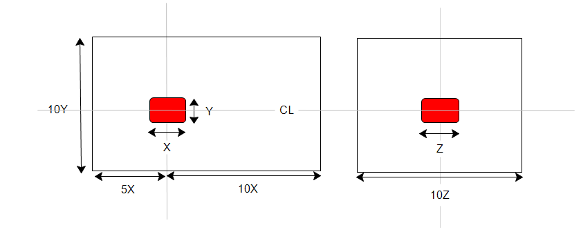

装置を取り囲むボリュームを作成する必要があります。一部のケースではこのボリュームは風洞等の物理的構造です。他のケースでは、装置は非常に大きい部屋あるいは解放された環境にあるものとして扱います。
装置は密閉することも、ベントをもうけることもできます。密閉されている場合、装置内の空気は周囲のボリュームからは分離されます。ベントがある場合、周囲のボリュームは装置周囲と内部の両方を通ります。
