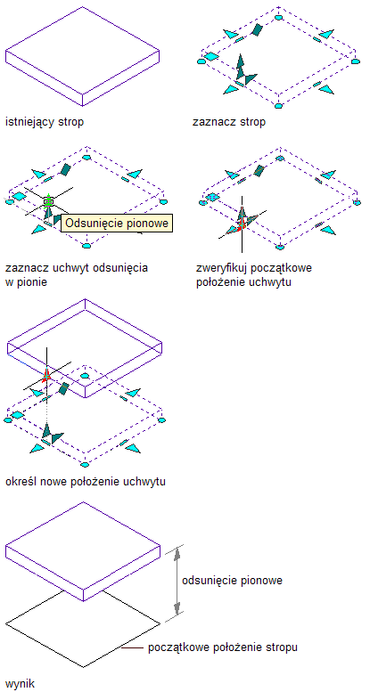

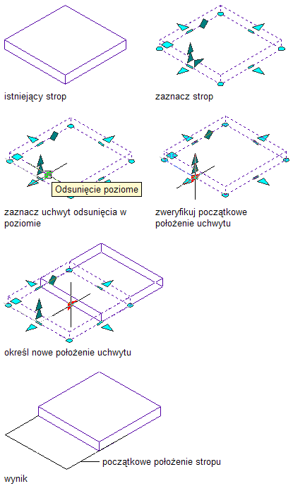

Procedura służy do zmiany pionowych i poziomych odsunięć obiektu stropu lub połaci dachowej w widoku izometrycznym 3D.
Odsunięcie to odległość od punktu wstawiania stropu/połaci mierzona w pionie lub poziomie.
Zmiana odsunięcia stropu/połaci w pionie za pomocą uchwytu odsunięcia w pionie
Zmiana odsunięcia stropu/połaci w poziomie za pomocą uchwytu odsunięcia w poziomie
