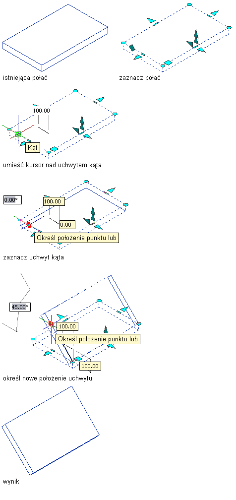

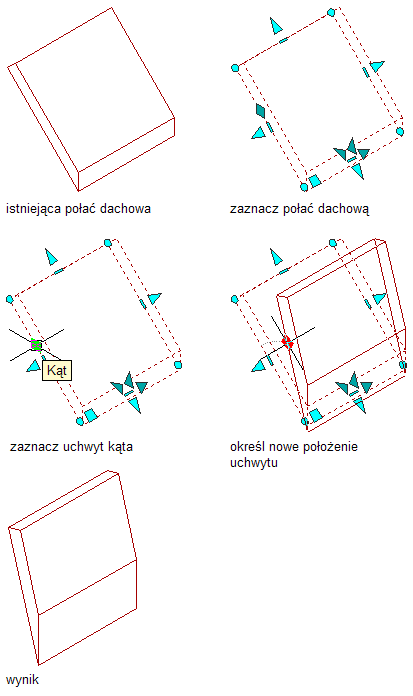

Procedura służy do zmiany nachylenia stropu lub połaci dachowej w widoku izometrycznym 3D. (W celu zmiany nachylenia stropu/połaci i automatycznego dopasowania okapu można również użyć opcji dostępnych w palecie właściwości).
Korzystanie z uchwytu kąta do edycji nachylenia stropu
Korzystanie z uchwytu kąta do edycji nachylenia połaci dachowej
| Aby... | Wykonaj następujące czynności... |
| dostosować nachylenie ręcznie, | wprowadź wartość lub przesuwaj uchwyt aż do wyświetlenia żądanego kąta, a następnie kliknij. |
| dostosować nachylenie przez zmianę przyrostu połaci, | naciskaj klawisz Tab, aż wartość przyrostu zostanie podświetlona, wprowadź wartość lub przesuwaj uchwyt aż do wyświetlenia żądanego przyrostu, a następnie kliknij. |
