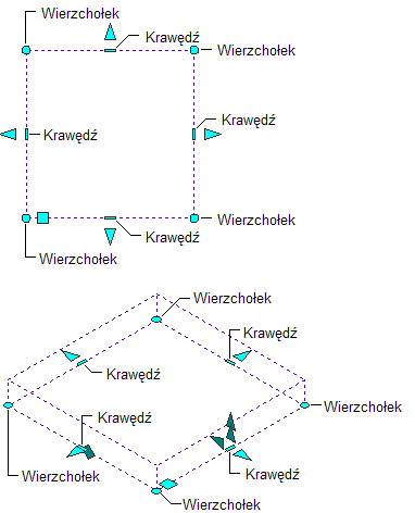

Uchwyty wierzchołków i krawędzi stropu

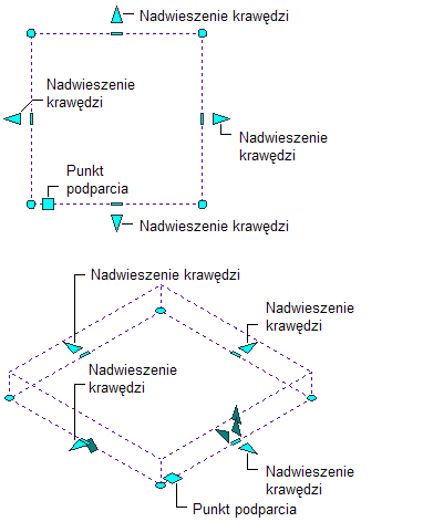

Uchwyty nadwieszeń krawędzi i punktów podparcia stropu

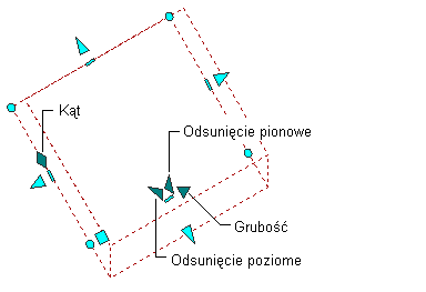

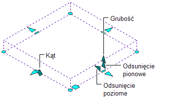

Uchwyty kątów, grubości, odsunięcia poziomego i odsunięcia pionowego stropu
Uchwyty wierzchołków i krawędzi połaci dachowej
Uchwyty nadwieszeń krawędzi i punktów podparcia połaci dachowej
Uchwyty kątów, grubości, odsunięcia poziomego i odsunięcia pionowego połaci dachowej
