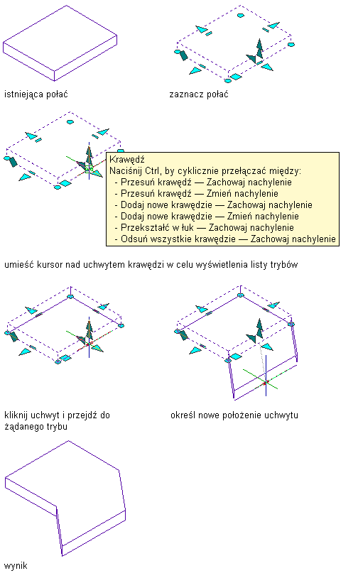

Uchwyty krawędzi umożliwiają zmianę wielkości, kształtu lub nachylenia wybranego stropu lub połaci dachowej poprzez przesuwanie po jednej krawędzi. Po ustawieniu kursora na uchwycie Krawędź wyświetlona zostaje etykieta narzędzia zawierająca dostępne tryby edycji (patrz opisy trybów pod poniższą procedurą). Po kliknięciu uchwytu Krawędź można przełączać się między trybami za pomocą klawisza Ctrl.

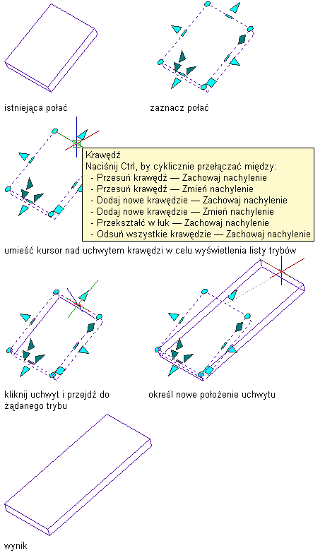

Następująca ogólna procedura służy do wybierania trybu uchwytu Krawędź i edycji stropu lub połaci dachowej:
Zostaną wyświetlone uchwyty Krawędź.
Zostanie wyświetlona lista dostępnych trybów. (Tryby różnią się dla krawędzi prostych i łukowych; patrz opisy poniżej).
W standardowej edycji za pomocą uchwytów jest zachowywany kąt nachylenia stropu lub połaci dachowej niezależnie od współrzędnej Z przesuwanego punktu.

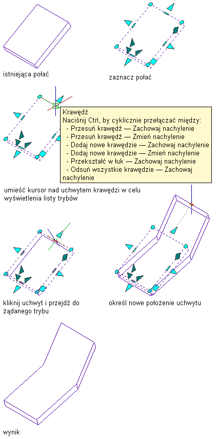

Uchwyty krawędzi dla prostych krawędzi stropu lub połaci dachowej oferują 6 następujących trybów edycji:
Podczas przesuwania krawędzi przylegające krawędzie ulegają odpowiednio rozciąganiu lub skracaniu bez zmiany nachylenia. Jest to domyślny tryb dla prostych krawędzi.

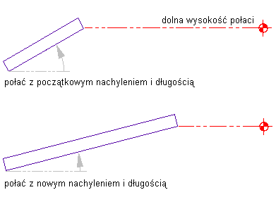

Podczas przesuwania krawędzi przylegające krawędzie ulegają odpowiednio rozciąganiu lub skracaniu zgodnie z kierunkiem ruchu, a nachylenie zmienia się w miarę potrzeby, aby zachować elewację przesuwanej krawędzi.
Widok z boku

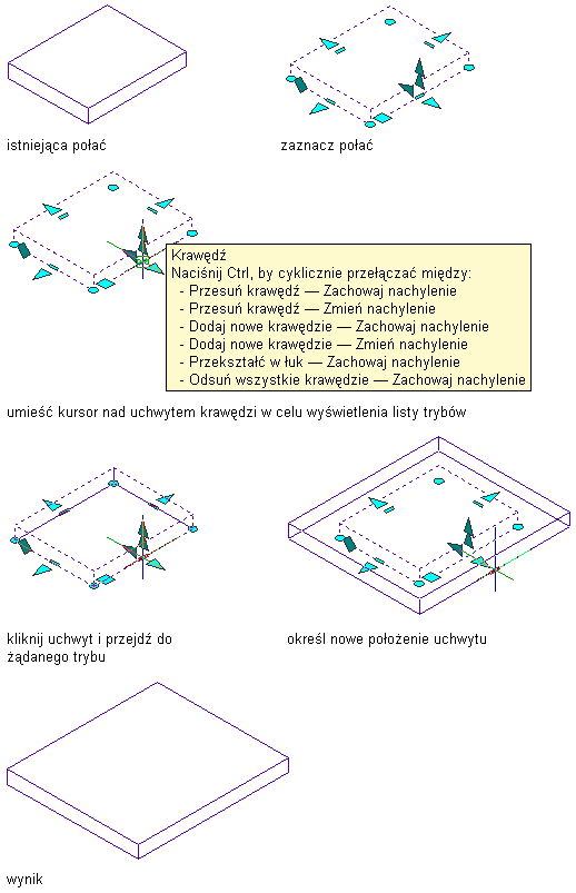

Podczas przesuwania krawędzi na zewnątrz przylegające krawędzie nie są rozciągane, ale dodawane są nowe, z których każda ma własne uchwyty Krawędź i Nadwieszenie krawędzi. Nachylenie nie ulega zmianie.

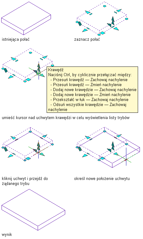

Podczas przesuwania krawędzi na zewnątrz przylegające krawędzie nie są rozciągane, ale dodawane są nowe, z których każda ma własne uchwyty Krawędź i Nadwieszenie krawędzi. Nachylenie zmienia się w miarę potrzeby, aby zachować elewację przesuwanej krawędzi.

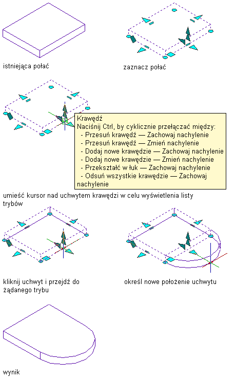

Przekształca krawędź w łuk, który można przesuwać do wewnątrz lub na zewnątrz w aktualnej płaszczyźnie, aby określić kierunek i stopień łuku. Przylegające krawędzie nie ulegają zmianie.
