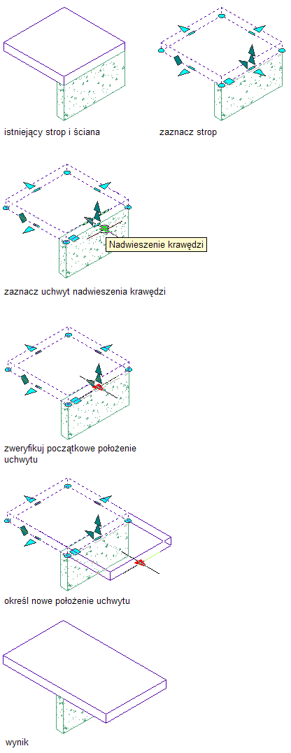

Procedura umożliwia zmianę nadwieszenia krawędzi stropu lub połaci dachowej. (Nadwieszenie można także zmienić za pomocą arkusza dostępnego w palecie właściwości obiektu lub jego karcie kontekstowej na tasiemce.)
Zmiana nadwieszenia krawędzi połaci za pomocą uchwytu nadwieszenia krawędzi
