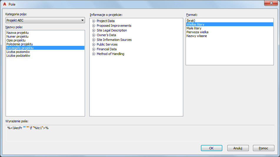

Procedura ta umożliwia wybór pola projektu do wstawienia do rysunku.
| Aby... | Wykonaj następujące czynności... |
| wstawić pole projektu do elementu tekstu | patrz opis procedury „Aby wstawić pola w tekście programu AutoCAD”. |
| wstawić pole projektu do elementu tekstu wielowierszowego (wtekst) | patrz opis procedury „Aby wstawić pola w tekście wielowierszowym programu AutoCAD”. |
| wstawić pole projektu do komórki tabeli AutoCAD | patrz opis procedury „Aby wstawić pola w komórkach tabeli programu AutoCAD”. |
| wstawić pole projektu do definicji atrybutu | patrz opis procedury „Aby wstawić pola w atrybutach programu AutoCAD”. |
| wstawić pole projektu do definicji zestawu właściwości | patrz opis procedury „Aby wstawić pola do definicji zestawu właściwości”. |
| wstawić pole projektu do właściwości obiektu | patrz opis procedury „Aby wstawić obiekty zastępcze pól we właściwościach obiektu”. |
| wstawić pole projektu do stylu obiektu | patrz opis procedury „Aby dodać pola do właściwości stylu obiektu”. |
W polu nazw pól wyświetlane są wszystkie pola związane z projektem.
