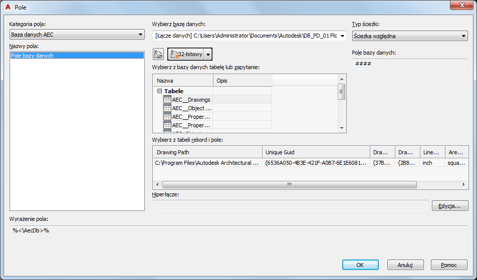

Procedura ta umożliwia wybór pola bazy danych do wstawienia do rysunku.
Formatowanie pola lub zapytania
| Aby... | Wykonaj następujące czynności... |
| wstawić pole bazy danych do elementu tekstu | patrz opis procedury „Aby wstawić pola w tekście programu AutoCAD”. |
| wstawić pole bazy danych do elementu tekstu wielowierszowego (wtekst) | patrz opis procedury „Aby wstawić pola w tekście wielowierszowym programu AutoCAD”. |
| wstawić pole bazy danych do komórki tabeli AutoCAD | patrz opis procedury „Aby wstawić pola w komórkach tabeli programu AutoCAD”. |
| wstawić pole bazy danych do definicji atrybutu | patrz opis procedury „Aby wstawić pola w atrybutach programu AutoCAD”. |
| wstawić pole bazy danych do definicji zestawu właściwości | patrz opis procedury „Aby wstawić pola do definicji zestawu właściwości”. |
| wstawić pole bazy danych do właściwości obiektu | patrz opis procedury „Aby wstawić obiekty zastępcze pól we właściwościach obiektu”. |
| wstawić pole bazy danych do stylu obiektu | patrz opis procedury „Aby dodać pola do właściwości stylu obiektu”. |
W oknie dialogowym wyboru łącza danych odszukaj żądany plik UDL.
| Przycisk | Opis |
Przycisk ten umożliwia utworzenie nowego łącza UDL na komputerze 32-bitowym. |
Użyj tego przycisku, jeżeli pracujesz na komputerze 64-bitowym, ale chcesz utworzyć łącze do 32-bitowego źródła danych. |
Użyj tego przycisku, jeżeli pracujesz na komputerze 64-bitowym i chcesz utworzyć łącze do 64-bitowego źródła danych. |

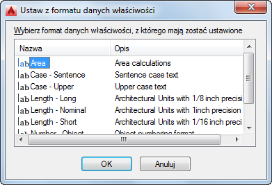

W przypadku wybrania pola lub zapytania bez łańcucha tekstowego można sformatować wartość w istniejącym formacie danych właściwości.
Ustawienia wybranych danych właściwości są kopiowane do kodów formatu w polu.
