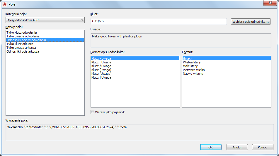

Procedura ta umożliwia wybór pola opisu odnośnika w rysunku.
| Aby... | Wykonaj następujące czynności... |
| wstawić pole opisu odnośnika do elementu tekstu | patrz opis procedury „Aby wstawić pola w tekście programu AutoCAD”. |
| wstawić pole opisu odnośnika do elementu tekstu wielowierszowego (wtekst) | patrz opis procedury „Aby wstawić pola w tekście wielowierszowym programu AutoCAD”. |
| wstawić pole opisu odnośnika do komórki tabeli AutoCAD | patrz opis procedury „Aby wstawić pola w komórkach tabeli programu AutoCAD”. |
| wstawić pole opisu odnośnika do definicji atrybutu | patrz opis procedury „Aby wstawić pola w atrybutach programu AutoCAD”. |
| wstawić pole opisu odnośnika do definicji zestawu właściwości | patrz opis procedury „Aby wstawić pola do definicji zestawu właściwości”. |
| wstawić pole opisu odnośnika do właściwości obiektu | patrz opis procedury „Aby wstawić obiekty zastępcze pól we właściwościach obiektu”. |
| wstawić pole opisu odnośnika do stylu obiektu | patrz opis procedury „Aby dodać pola do właściwości stylu obiektu”. |
W polu nazw pól wyświetlane są wszystkie pola związane z opisem odnośnika.
