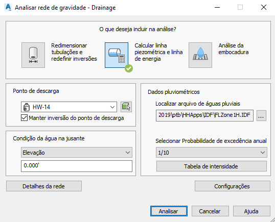

O Autodesk® Civil 3D® 2019.3 Update contém os seguintes novos recursos e aprimoramentos.

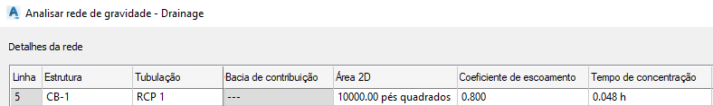

Como o comando atualizado utiliza uma caixa de diálogo que não tem um modo definido, você pode deixá-lo aberto enquanto realiza outras tarefas.
É possível utilizar esse comando para executar os seguintes tipos de análise:
Para obter mais informações, consulte Sobre a análise e dimensionamento de uma rede de tubulação de gravidade.

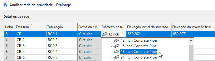

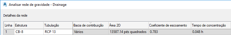

Agora, a tubulação relacionada na lista de peças atual é mostrada e pode ser selecionada manualmente em uma lista suspensa exibida na página Detalhes da rede.

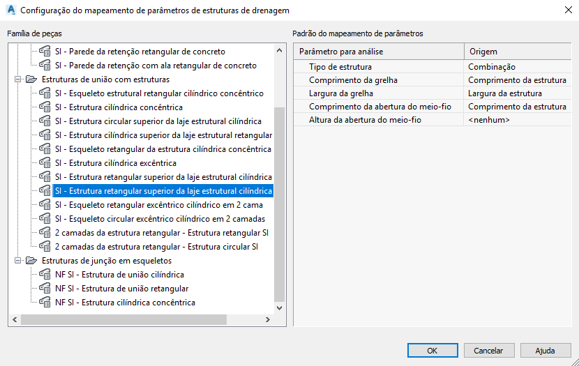

Quando você configura e aplica o mapeamento dessas peças, os valores dos parâmetros ficam disponíveis por padrão no comando Analisar rede de gravidade.
Para obter mais informações, consulte Para mapear parâmetros de estrutura de drenagem para Análise da rede de gravidade.

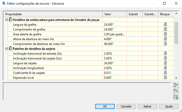

Para obter mais informações, consulte Sobre a análise e o dimensionamento de uma rede de tubulação de gravidade e Caixa de diálogo Editar configurações de recurso - Estrutura.

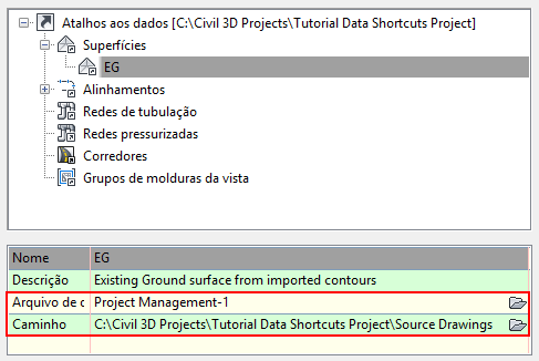

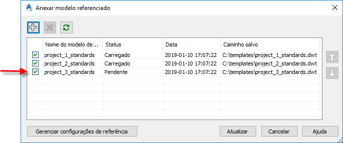

Depois que você selecionar o caminho ou o arquivo de origem alternativo, será exibida uma caixa de diálogo em que você poderá atualizar os atalhos. Os objetos de desenho que fazem referência ao caminho original serão atualizados para fazer referência ao caminho alternativo.
