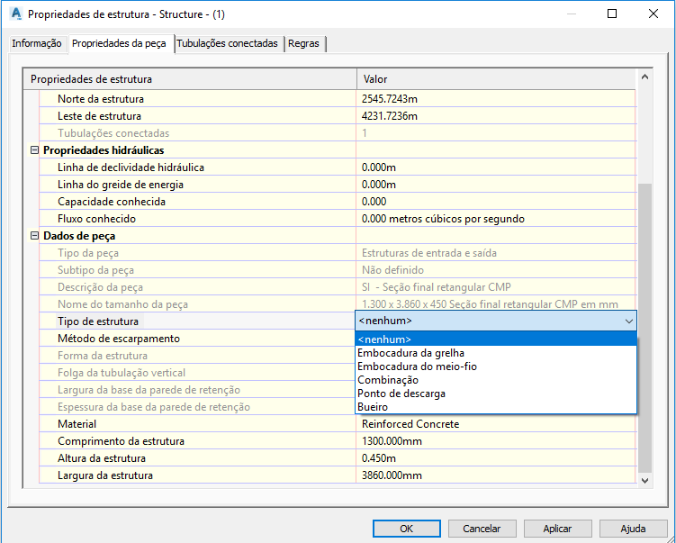

A propriedade Tipo de estrutura também controla as outras propriedades que são exibidas na caixa de diálogo. Por exemplo, se você selecionar qualquer tipo de embocadura, as propriedades dos detalhes da sarjeta e das dimensões da embocadura se tornarão disponíveis.
Ao atribuir dados a uma estrutura usando essas propriedades, as estruturas de rede de tubulação terão os dados necessários para processar cálculos de desempenho de entrada com o comando Analisar rede de gravidade. Para obter mais informações, consulte Guia Propriedades de peça (caixa de diálogo Propriedades de estrutura).

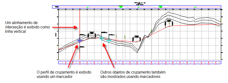

Para obter mais informações, consulte Sobre como adicionar objetos de interseção a gráficos de perfil longitudinal.

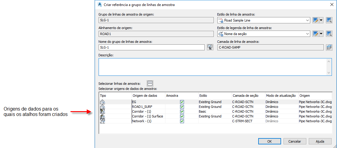

Quando você selecionar essas origens de dados para realizar a amostragem e clicar em OK, as referências às origens amostradas serão criadas no desenho, caso ainda não existam. Para obter mais informações, consulte Sobre referências de atalhos a dados de grupos de linhas de amostra.
