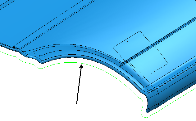

Используйте стратегию чистовой обработки По профилю, чтобы создавать траекторию, которая обрабатывает профиль с наружной стороны выбранных поверхностей. Это полезно при обрезке компонентов.
