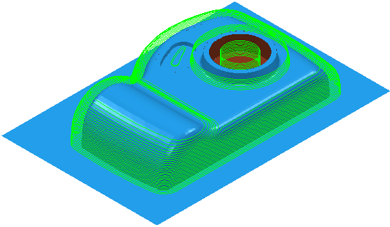

Используйте стратегию Чистовая с постоянной Z, чтобы создать траекторию, разделив модель на слои на заданных Z высотах. Она хорошо работает на почти вертикальных поверхностях, которым необходима постоянная глубина резания.
