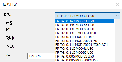

在创建轨道站台边缘时,可以选择 France_Metric.json 或 Germany_Metric.json 作为要使用的设计规则文件。有关详细信息,请参见“创建/编辑站台边缘”对话框。

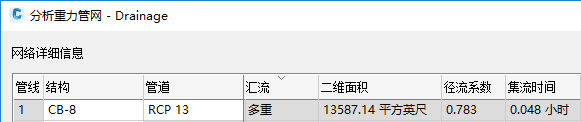

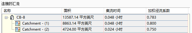

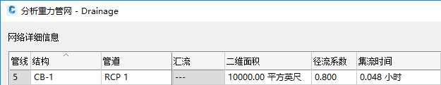

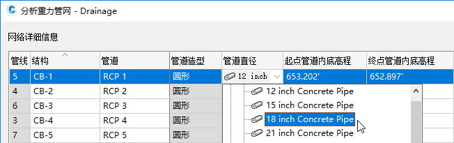

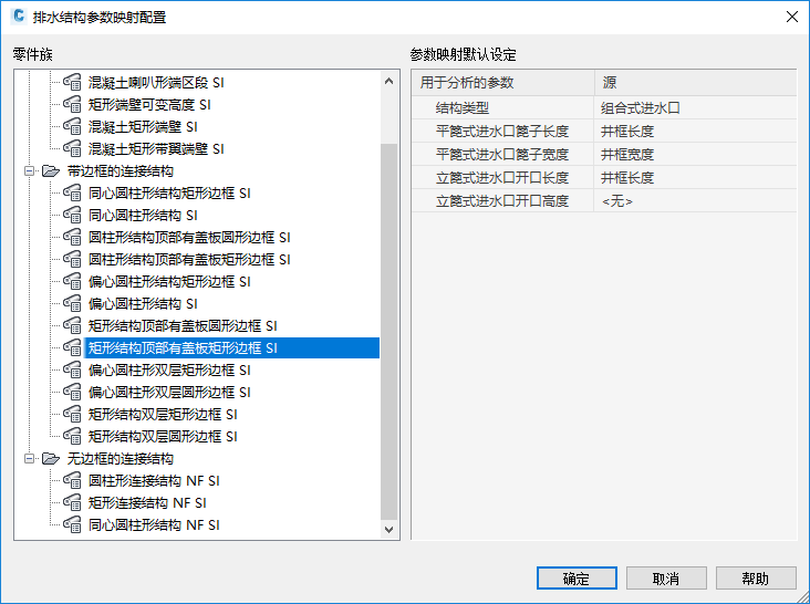

通过为这些零件设置并应用映射,默认情况下,参数值将在“分析重力管网”命令中可用。
有关更多信息,请参阅为重力管网分析映射排水结构参数。

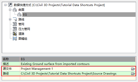

选择备用源文件或路径后,将显示一个对话框,您可以使用该对话框更新快捷方式。引用原始路径的图形对象将更新以引用备用路径。
