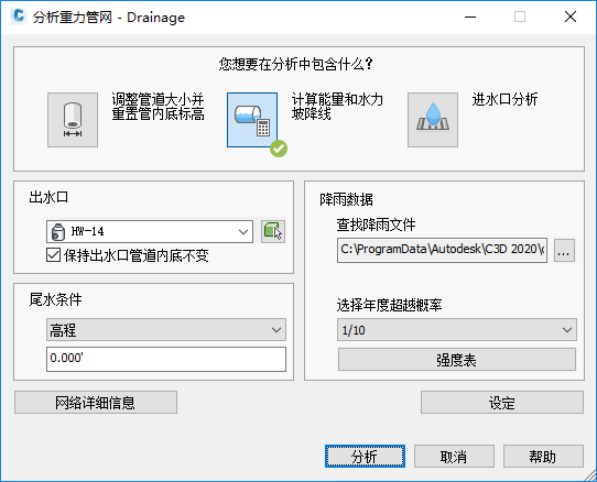

  • 使用更新的“分析重力管网”命令分析管网并将结果应用于管网。
    该更新的命令使用无模态对话框,因此,您可以在执行其他工作时将该对话框保持打开状态。
    可以使用该命令执行以下分析类型:
    • 调整管道尺寸和重置管内底标高:分析通过管道的流量,然后调整管道尺寸并重置以适应流量。
    • 计算能量和水力坡降线:计算能量和水力坡降线,然后报告系统中的每条线是处于正常状态、超负荷状态还是溢流状态。
    • 进水口分析:分析进水口的容量并报告每个进水口处的流量、深度和跨距。
    有关详细信息,请参见关于分析和调整重力管网尺寸。

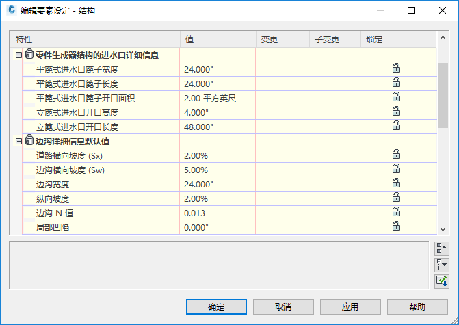

  • 使用新结构要素设置指定“分析重力管网”命令可使用的默认值。
    有关详细信息,请参见关于分析和调整重力管网尺寸和“编辑要素设定 - 结构”对话框。

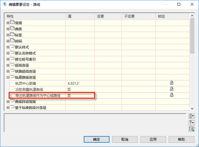

  • 使用新设置控制是否从 Autodesk Civil 3D 中导出轨道路线以在 Autodesk InfraWorks 中用作路线中线或轨道路线。
    • 当设置为“否”时,从 Civil 3D 中导出为 IMX 格式的轨道路线将成为 InfraWorks 中的铁路对象,这可能导致它丢失几何图形的部分精确性。
    • 当设置为“是”时,从 Civil 3D 中导出为 IMX 格式的轨道路线将被导出为路线中线,且在引入 InfraWorks 后将成为组件道路。该组件道路将具有与 Civil 3D 中的轨道路线相同的几何图形。
    注: 当使用 Civil 3D 中的“导出 IMX”命令以及直接在 InfraWorks 中打开 Civil 3D 图形时,此设置适用。
    有关详细信息,请参见“编辑要素设定 - 路线”对话框。

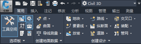

  • 深色颜色方案和应用程序功能区图标已更新。
    • 用于控制应用程序窗口、功能区及其他用户界面元素的深色颜色方案已更新为新颜色。
    • 浅色和深色颜色方案的功能区图标已更新了样式和清晰度,经过优化可以与背景颜色相配合使用,并且更新后能够在高分辨率显示器中进行缩放。

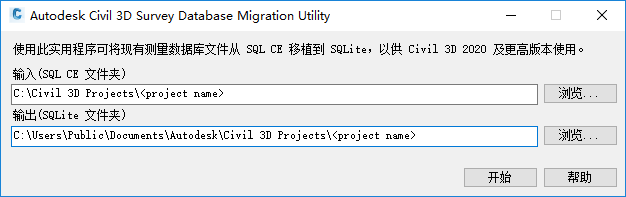

  • 测量数据库格式已从 Microsoft SQL Server Compact (SQL CE) 格式更新为 SQLite。若要将现有测量数据库用于 Autodesk Civil 3D 2020,必须将其转换为 SQLite。
    使用 Autodesk Civil 3D Survey Database Migration Utility 可将测量数据库从 SQL CE 转换为 SQLite。
    可从 https://www.autodesk.com/civil3d-survey-database-migration-utility 单独下载 Autodesk Civil 3D Survey Database Migration Utility。
    重要: 已迁移的数据库不与 Autodesk Civil 3D 的早期版本兼容。
    有关使用此实用程序的详细信息,请参见更新测量数据库。
