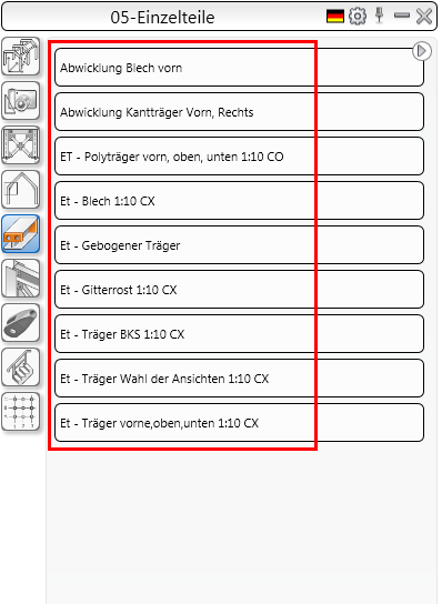

Erfahren Sie, wie Sie Zeichnungsstile festlegen, die in der Zeichnungsstilpalette angezeigt werden.

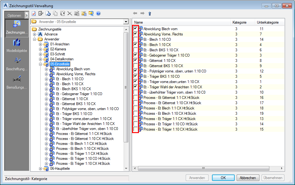

- Klicken Sie in der Registerkarte Ausgabe
Gruppe Dokumentenmanager auf
(Zeichnungsstilverwaltung).
- Wählen Sie im Fenster Zeichnungsstilverwaltung die Kategorie aus, von der ein Zeichnungsstil hinzugefügt werden soll.
- Aktivieren Sie auf der rechten Seite des Fensters die Kontrollkästchen der Zeichnungsstile, die Sie in der Zeichnungsstilpalette anzeigen lassen möchten.
- Klicken Sie auf OK.
- Öffnen Sie die Zeichnungsstilpalette, um das Ergebnis anzuzeigen.
