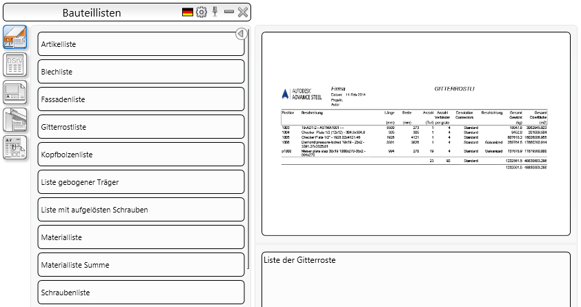

  3. Stücklistenvorlagen-Palette

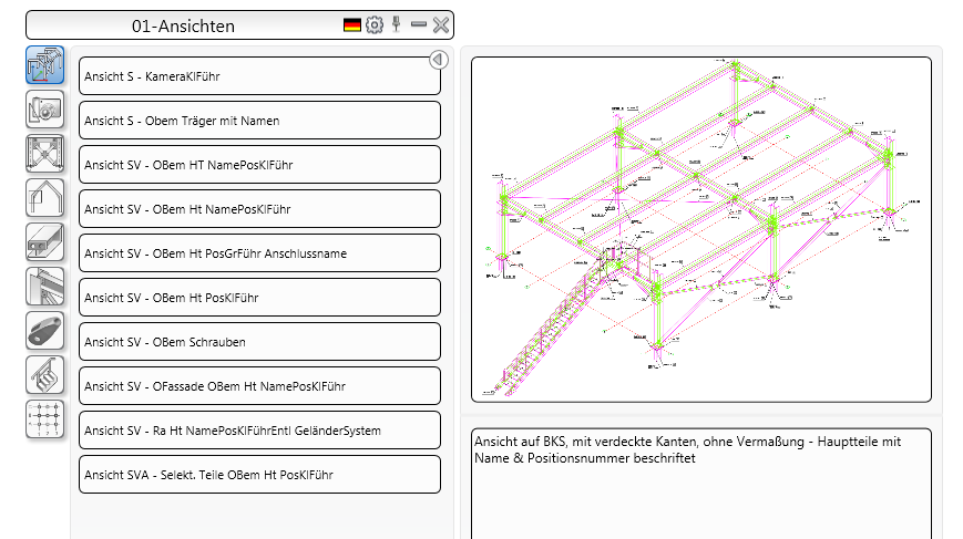

In den Paletten können Sie rasch nach Zeichnungsstilen und -prozessen zum Erstellen von Zeichnungen und nach Stücklistenvorlagen zum Erstellen von Stücklisten suchen. Die Kategorien werden mithilfe intuitiver Bilder dargestellt.

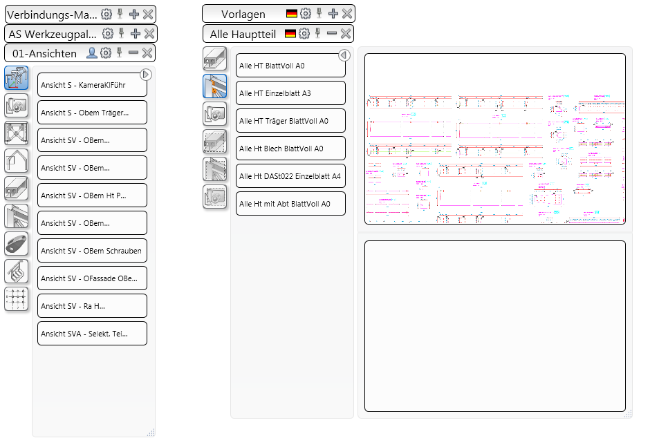

"Magnetische" Paletten: Die Paletten können "magnetisch" miteinander und mit allen verfügbaren Paletten von Advance Steel verbunden werden.
Erweitern oder Ausblenden von Paletteninhalt bei Doppelklick: Sie können den Inhalt von Advance Steel-Paletten jetzt mühelos durch Doppelklicken auf ihre Titelleisten erweitern oder ausblenden.
Der Titel der Tool-Palette ist je nach Status (erweitert oder ausgeblendet) unterschiedlich. Im ausgeblendeten Zustand zeigt die Titelleiste den Titel der Kategorie, in der Sie sich befinden (z. B. Alle Hauptteile). Wenn der Inhalt der Palette ausgeblendet ist, wird in der Titelleiste der allgemeine Titel der Palette angezeigt (z. B. Prozesse).

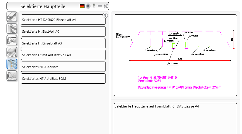

Wechseln der Kategorie des Paletteninhalts - Advance oder Benutzer: Sie können zwischen verschiedenen Kategorien wechseln, indem Sie auf das erste Symbol in der Titelleiste der Palette klicken. Der Inhalt der Palette ändert sich dann entsprechend der gewählten Kategorie:
Die Symbole variieren für jede Kategorie:
Anmerkung: Die Kategorie Advance ist mit einem Globus für die internationale Installation auf Englisch oder mit der Flagge des Landes gekennzeichnet, für das Advance Steel installiert ist. (Beispiel: In der Installation für Deutschland ist die Kategorie Advance mit der deutschen Flagge markiert.)
Sie können Zeichnungsstile für mehrere Länder installieren und den gewünschten Stil aus den verfügbaren Optionen wählen.
