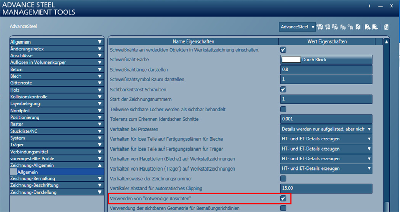

Die Engine für notwendige Ansichten kann durch Aktivieren bzw. Deaktivieren der Vorgabe "Verwenden von notwendigen Ansichten" in den Management Tools aktiviert bzw. deaktiviert werden.
Wenn die Vorgabe deaktiviert ist, überprüft Advance Steel nicht mehr, ob eine Ansicht in einer Zeichnung erforderlich ist, und zeigt alle Ansichten an, die in dem zugeordneten Zeichnungsstil konfiguriert sind.

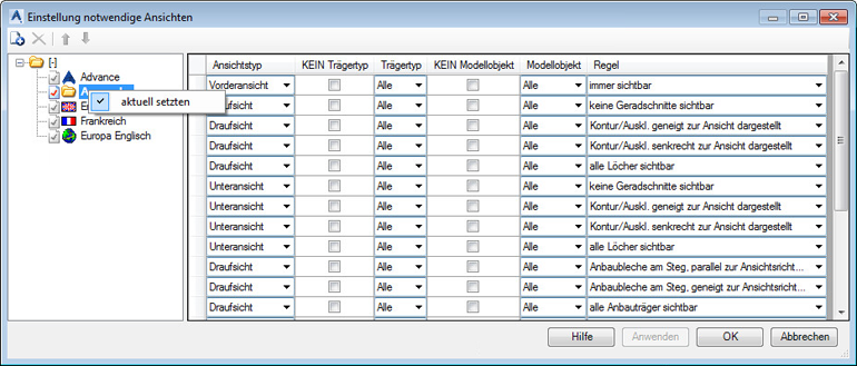

Wenn die Vorgabe aktiviert ist, verwendet Advance Steel die Vorgabe-Filterkonfiguration. Sie können andere Filterkonfigurationen erstellen und mithilfe des Assistenten für notwendige Ansichten speichern. Diesen finden Sie auf der Registerkarte Ausgabe Dokumentenmanager (Assistent für notwendige Ansichten).
So erstellen Sie eine Konfiguration:
  1. Starten Sie den Assistenten für notwendige Ansichten: Ausgabe Dokumentenmanager (Assistent für notwendige Ansichten).
  2. Klicken Sie mit der rechten Maustaste auf den Ordner Anwender und setzen Sie ihn auf Aktuell.
  3. Wenden Sie mithilfe der Dropdown-Liste der entsprechenden Spalten (Ansichtstyp, Trägertyp, Modellobjekt oder Regel) die Filter an, je nachdem, welche Ansichten in den Detailzeichnungen dargestellt werden sollen.
  4. Klicken Sie auf Anwenden und dann auf OK.
