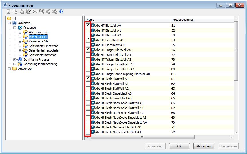

- Klicken Sie auf der Registerkarte Ausgabe
Gruppe Dokumentenmanager auf
(Prozessmanager).
- Wählen Sie im Fenster Prozessmanager die Kategorie, aus der Sie einen Zeichnungsprozess hinzufügen wollen.
- Aktivieren Sie auf der rechten Seite des Fensters die Kontrollkästchen vor den Zeichnungsprozessen, die Sie in der Palette Zeichnungsprozesse anzeigen wollen.
- Klicken Sie auf OK.

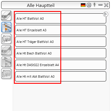

- Öffnen Sie die Palette Zeichnungsprozesse, um das Ergebnis anzuzeigen.
