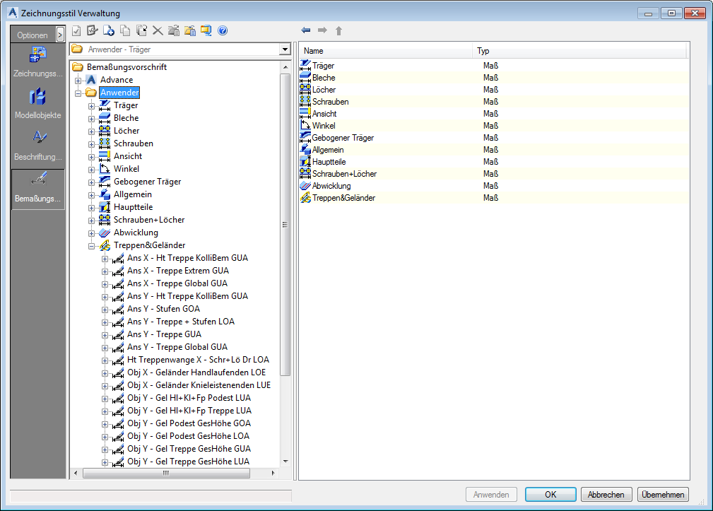

Verwaltung von Bemaßungsvorschriften
Wählen Sie Bemaßungsanfragen aus der Gruppe Komponente. Die Baumstruktur zeigt die Bemaßungsvorschriften nach der Art des Advance-Objekts (Träger, Bleche usw.) gruppiert an. Alle Verwaltungsfunktionen gelten für die Bemaßungsvorschriften.
Erstellen neuer Gruppen
  1. Klicken Sie auf (Neu).
  2. Geben Sie den Namen für die Gruppe ein.
  3. Klicken Sie auf .
  4. Wählen Sie die BMP-Datei mit dem Symbol für die neue Gruppe.
Ändern von Gruppeneigenschaften
  1. Wählen Sie eine Gruppe aus.
  2. Klicken Sie auf (Eigenschaften).
  3. Ändern Sie den Namen der Gruppe.
  4. Klicken Sie auf .
  5. Wählen Sie die BMP-Datei mit dem neuen Symbol für die ausgewählte Gruppe.
Kopieren einer Bemaßungsvorschrift
  1. Wählen Sie die Bemaßungsvorschrift, die als Vorlage verwendet werden soll.
  2. Klicken Sie auf (Kopieren).
  3. Geben Sie den Namen für die neue Bemaßungsvorschrift ein.
Die neue Bemaßungsvorschrift kann in eine andere Gruppe verschoben werden.
Anmerkung: Die zugehörigen Unterstile werden nicht mit der Bemaßungsvorschrift kopiert. Eine Änderung des Unterstils wirkt sich daher auf alle Bemaßungsvorschriften aus, die ihn verwenden.
Komplette Kopie einer Bemaßungsvorschrift
Die Funktion Komplette Kopie kopiert die ausgewählte Bemaßungsvorschrift und alle zugehörigen Unterstile. Die neue Bemaßungsvorschrift kann auf allen Ebenen geändert werden, ohne dass die ursprüngliche Vorschrift geändert wird.
  2. Klicken Sie auf (Komplette Kopie).
  3. Geben Sie den Namen für die Bemaßungsvorschrift ein.
Die neue Bemaßungsvorschrift kann zu einer anderen Kategorie verschoben werden.
Löschen einer Bemaßungsvorschrift
  1. Wählen Sie in der Baumstruktur eine Bemaßungsvorschrift aus, die Sie löschen möchten.
  2. Klicken Sie auf (Löschen).
  3. Klicken Sie im Warnungsfeld auf Ja, um die Bemaßungsvorschrift zu löschen.
