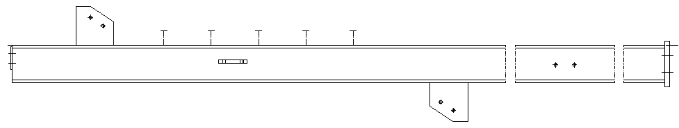

Einzelteil
Nur die Einzelteile werden detailliert.

Hauptteil
Nur die Hauptteile werden detailliert.

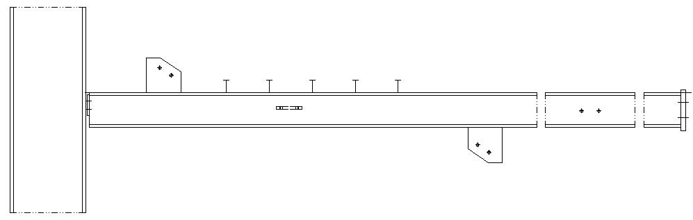

Hauptteil mit Umgebung
Hauptteil mit Anbauteilen und definierter Umgebung. Im Modellfeld müssen ein XY- und ein Z-Ansichtsfenster definiert werden.
