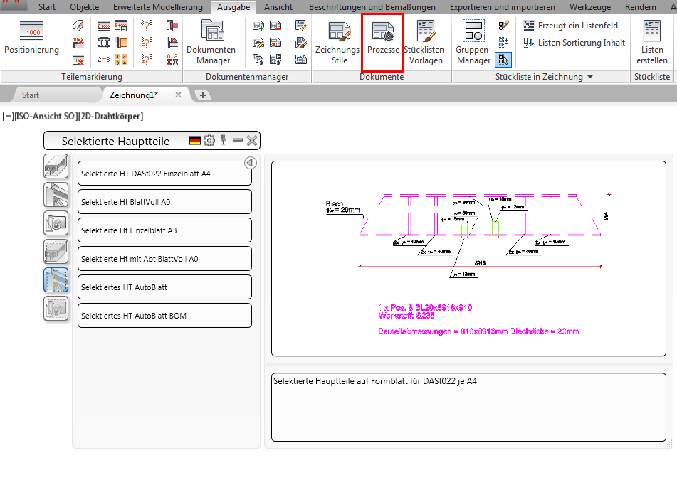

Auf Zeichenprozesse können Sie über Prozess Verwaltung, die Zeichenprozesspalette oder manuell mithilfe entsprechender Befehle zugreifen.
Sie können auf die Vorgabeprozesse über die Registerkarte Ausgabe Gruppe Dokumentenmanager zugreifen, indem Sie auf (Prozessmanager) klicken.
Sie können auf die Prozesse alternativ auch in der Zeichenprozesspalette über die Registerkarte Ausgabe Gruppe Dokumente zugreifen.
Außerdem können Sie Prozesse auch manuell über den Befehl _AstM4CommDetailingProc User und die Prozessnummer aufrufen. Die Spalte Prozessnummer zeigt die Nummer für jeden Prozess.
Beispiel:
_AstM4CommDetailingProc User 52 ruft den Zeichnungsprozess All Assembly PageFull A1 auf.
