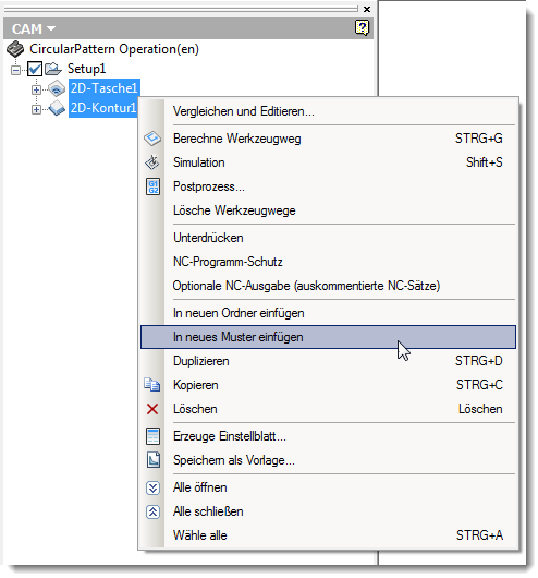

Zum Erstellen eines neuen Werkzeugwegs müssen Sie zunächst die Operationen auswählen, die aus dem CAM-Browser angeordnet/dupliziert werden sollen. Klicken Sie dann mit der rechten Maustaste, und wählen Sie In neues Muster einfügen aus dem Kontextmenü.
Auswahl von In neues Muster einfügen
Erstellt einen neuen Ordner mit den ausgewählten Operationen und erstellt dann die Muster in diesem Ordner.

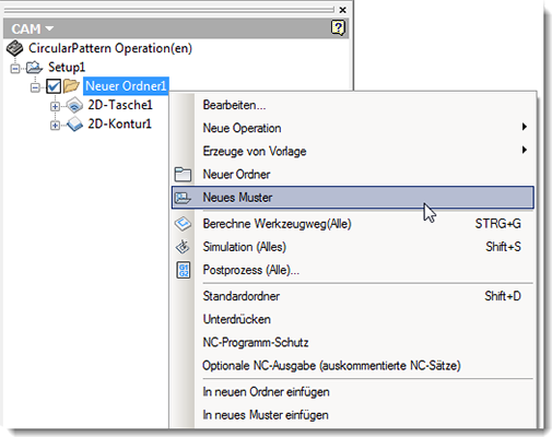

Wenn Sie bereits die Operationen zur Verfügung haben, die in einem Ordner angeordnet werden sollen, können Sie mit der rechten Maustaste auf den Ordner klicken und Neues Muster wählen.
Hinzufügen eines Musters zu einem vorhandenen Ordner

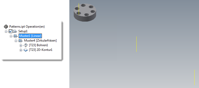

Verschachteln von Mustern und Anzeigen in der Vorschau
Muster können verschachtelt werden, indem Sie das Muster in andere Musterordner verlagern. Beachten Sie jedoch die folgenden beiden Einschränkungen bei der Vorschau eines Musters:
  1. Nur die erste Operation wird in der Vorschau angezeigt, wenn die Vorschau aus einem Muster mit mehreren Operationen besteht.
  2. Bei der Vorschau verschachtelter Muster wird nur das oberste Muster mit der ersten Operation angezeigt.
In dem unten gezeigten Beispiel ist Muster2 (ein Kreismuster) in Muster1 (ein lineares Muster) verschachtelt, in der Vorschau von Muster1 jedoch nicht sichtbar. Beachten Sie auch, dass Bohren1 nur als Teil des linearen Musters dargestellt ist.

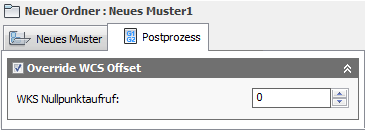

Überschreiben des WKS-Versatzes
Unabhängig von der Musterart und vor der Fertigstellung der Musteroperation klicken Sie auf die Registerkarte Postprozessor im Dialogfeld Operation, auf der sich das Kontrollkästchen WKS-Versatz überschreiben befindet.
Durch Aktivieren dieses Kontrollkästchens und Eingabe des WKS-Versatzwerts wird der WKS-Versatz überschrieben, der im Setup für alle Werkzeugwege innerhalb des Musterordners definiert ist.
