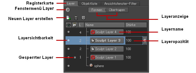

Fenster Layer
Im Fenster Layer können Sie Farb- und Formen-Layer steuern. Klicken Sie zum Anzeigen des Fensters Layer auf die Registerkarte Layer in der oberen rechten Ecke der Benutzeroberfläche.
Wenn Sie auf die Registerkarte Layer klicken, zeigt Mudbox je nach dem aktuell gewählten Werkzeug entweder das Fenster Farb-Layer oder das Fenster Formen-Layer an. Klicken Sie im oberen Bereich des Fensters Layer auf die Anzeige-Schaltfläche Formen oder Bemalen, um die Anzeige des Layer-Typs zu wechseln.
Die Optionen im Fenster Layer ändern sich geringfügig, wenn Sie die Anzeige Formen oder Bemalen wählen. So enthält z. B. das Menü im Fenster Layer () andere Optionen. Weitere Informationen finden Sie in den folgenden Themen:
Siehe auch Formen-Layer - Überblick und Farb-Layer - Überblick.
