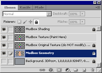

    In Photoshop enthält das Fenster Layer (Tastaturbefehl: F7) fünf aus Mudbox exportierte Layer (Reihenfolge von unten nach oben):
    Erweitern Sie hier, um weitere Informationen zu den einzelnen aus Mudbox exportierten Layern zu erhalten.
    • Background (Locked)
      Enthält ein Bild des Hintergrunds der 3D-Ansicht und Kamerainformationen. Die numerische Zeichenfolge nach dem Layernamen enthält Informationen zur Kameraposition, die notwendig sind, um die 3D-Ansicht beim Rückimport der .psd-Datei nach dem Bearbeiten in Photoshop wieder in ihre exakte Position zu bringen.
      Vorsicht:
      Eine Bearbeitung der numerischen Zeichenfolge nach dem Layernamen oder des Bilds auf dem Hintergrund-Layer verhindert die richtige Ausrichtung der Textur beim Rückimport der .psd-Datei in Mudbox. Ändern Sie zwischen Export und Rückimport der .psd-Datei nicht die Größe der 3D-Ansicht in Mudbox.
    • Mudbox Geometry (Locked - Do not modify.)
      Enthält eine Bildschirmabbildung des Modells entsprechend der Anzeige in der 3D-Ansicht. Es zeigt eine nicht schattierte (flach schattierte) Vorschau des Modells mit dem zugewiesenen Schattierungsmaterial an. Mudbox verwendet diesen Layer für die exakte Zusammenstellung der Bemalungsbearbeitungen beim Rückimport der Datei.
    • Mudbox Original Texture (Locked -Do not modify.)
      Enthält eine Kopie der ursprünglichen Farb-Layer, wie sie von der Kamera bei der Aufnahme des Bildschirms angezeigt wurden. Mudbox verwendet diese Layer für den Vergleich zwischen den ursprünglichen Farb-Layern und Ihren Änderungen am Mudbox-Textur-Layer.
    • Mudbox Texture
      Hier tragen Sie Farbe auf oder bearbeiten sie. Der Auftrag erfolgt auf dem Modell nach dem Speichern der .psd-Datei und dem Rückimport in Mudbox.
      Vorsicht:
      Ändern Sie diesen Layernamen nicht. Durch das Umbenennen dieses Layers kann die Datei nicht zurück in Mudbox importiert werden.
    • Mudbox Shading (Locked - Do not modify.)
      Enthält eine Bildschirmaufzeichnung der 3D-Schattierung Ihres Modells entsprechend der Anzeige in der 3D-Ansicht. Mudbox verwendet diesen Layer für die exakte Zusammenstellung der Farbbearbeitungen beim Rückimport der Datei. Es kann nützlich sein, diesen Layer als Referenz für die Farbbearbeitungen in Photoshop eingeblendet zu lassen.
