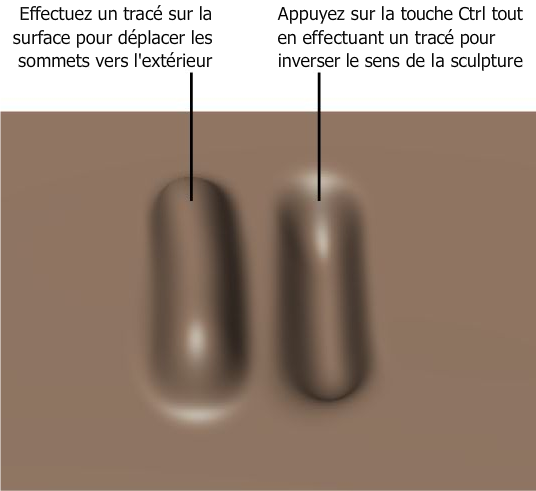

  4. Klicken und ziehen Sie den·Werkzeug-Cursor über die Fläche des Modells.
    Die Scheitelpunkte auf dem Modell werden leicht nach außen entlang des Pfads verschoben, den Sie gezogen haben. Dieser Pfad wird als·Strich bezeichnet. Ein Strich·wird kontinuierlich dargestellt, besteht aber eigentlich aus vielen Stempelaufdrucken, die einander überlappen. Sie können den Betrag anpassen, wie stark die Stempel überlappen, indem Sie die EigenschaftEinstellung Stempelabstand ändern.
    Anmerkung: Nicht bei allen Formen-Werkzeugen werden die Scheitelpunkte standardmäßig nach außen verschoben.
  5. Um die Formungsrichtung für ein beliebiges·Formen-Werkzeug umzukehren, drücken·Sie die STRG-Taste und klicken Sie bei gedrückter Maustaste den Cursor·über die Fläche·des Modells.
