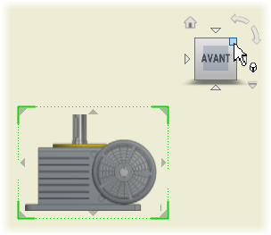

Lorsque vous créez une vue de base, l'outil ViewCube est affiché à côté du coin supérieur droit de cette vue. Cliquez sur une face, une arête ou un coin de l'outil ViewCube ou cliquez sur les manipulateurs de rotation pour définir l'orientation du modèle.

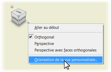

Orientation de vue personnalisée

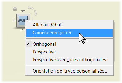

Cliquez sur l'outil ViewCube avec le bouton droit de la souris, puis choisissez Orientation de la vue personnalisée pour accéder à l'environnement Vue personnalisée. Ensuite, spécifiez l'orientation de la vue personnalisée.

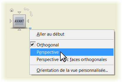

Projection orthogonale et en perspective
Par défaut, la projection orthogonale est utilisée pour créer des vues de dessin. Pour employer la projection en perspective, lorsque vous créez une vue de base ou que vous modifiez une vue de base ou une vue projetée indépendante, cliquez sur le cube de visualisation avec le bouton droit de la souris, puis choisissez Perspective.
Caméra enregistrée pour une vue de présentation
Pour les vues de dessin basées sur une vue de présentation du modèle, vous pouvez accéder aux paramètres de la caméra enregistrés dans le fichier de présentation (.ipn) et les appliquer. Cliquez sur l'outil ViewCube avec le bouton droit de la souris, puis choisissez Caméra enregistrée.
Dans la vue de dessin, l'orientation du modèle change pour correspondre à celle enregistrée dans la vue de présentation.

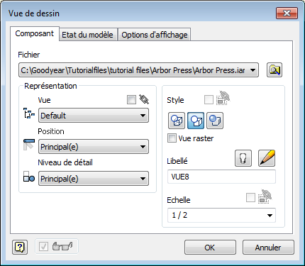

Boîte de dialogue Vue de dessin révisée
La boîte de dialogue Vue de dessin a été simplifiée pour la prise en charge de nouveaux flux de travail avec une interaction directe dans la fenêtre graphique.
La taille de la boîte de dialogue a été réduite :
Certaines options de la boîte de dialogue ont été déplacées, modifiées ou supprimées :
Onglet Composant

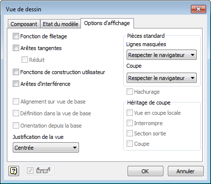

Onglet Options d'affichage

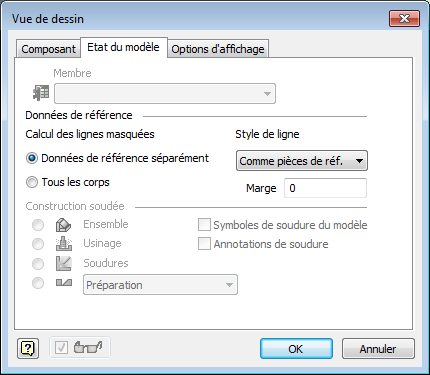

Onglet Etat du modèle

Servez-vous des outils d'interaction directe pour créer plusieurs vues projetées à partir de la vue de base et pour placer les vues projetées dans le dessin.
Pour créer une vue projetée orthogonale ou isométrique, cliquez sur une icône triangulaire du cadre de la vue de base. La vue projetée est positionnée à un emplacement par défaut.

Modification de vues de base et de vues projetées sur le plan isométrique
Lorsque vous modifiez une vue de base ou une vue projetée sur le plan isométrique, des outils de modification directe sont à votre disposition.
L'outil ViewCube permet de spécifier une nouvelle orientation et un type de projection pour la vue. Faites glisser un coin de la vue pour modifier l'échelle.
